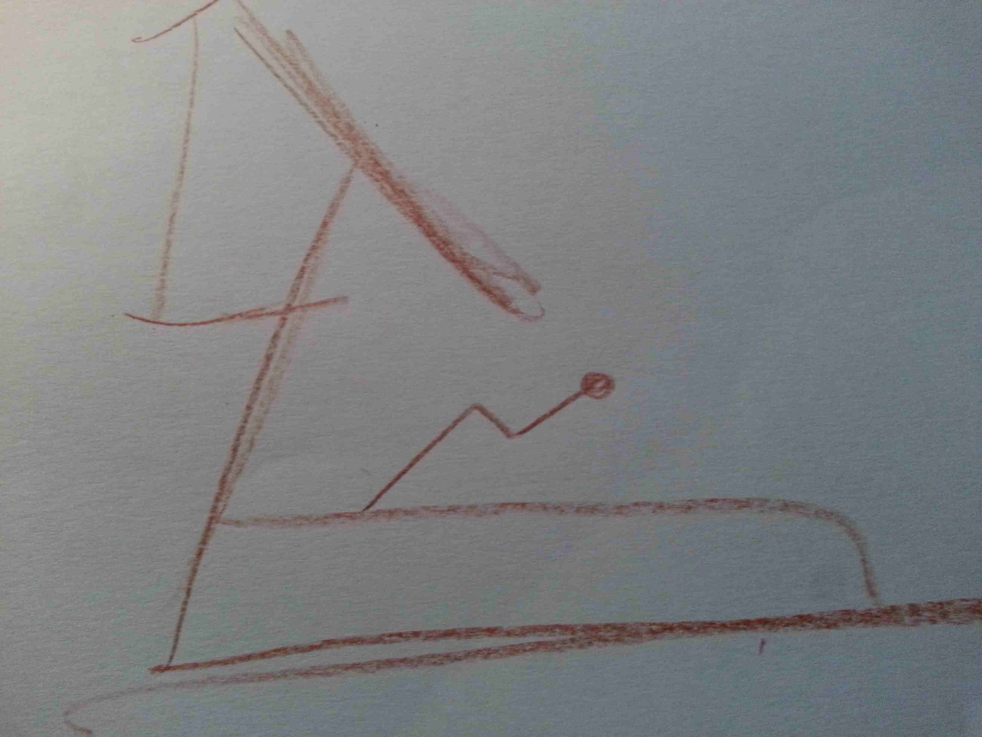

Mit "gebogen Schalthebel" meine ich......siehe Bild...........
Dann hab ich das Problem mit dem größeren Abstand nicht.
http://nivatechnik.de/download/file.php ... ew&id=9727
Hoffe man sieht es................

Wenn Du eine gebogene Verlängerung auf den "Schaltstummel" montierst, wirst du ein Problem bekommen, da auch die Originale Verlängerung nicht gegen verdrehen gesichert ist. Deine Schaltwege werden sich, ob gerade verlängert und am Schaltstummel weiter zu Dir gebogen oder abgestuft wie in Deiner Skizze, auf jeden Fall merklich verlängern.
