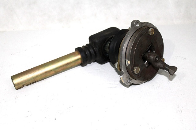

weiß jemand ob dieser Schalthebel auf das Niva Getriebe passt?
Ist vom Chevy Niva

Warum soll es nicht passen?
Nur...wie willst du die Schalthebelführung weiter verlegen?

Wenn der passt ist es eine komplette Einheit die den Schalthebel aus dem Dunstkreis der Mittelkonsole holt und mehr in richtung Fahrer rückt.
Schaltbock am Getriebe
Wahlhebel
Die Sperre für den Rückwärtsgang sollte in einem der beiden Teile drin sein.

Da es das gleiche Getriebe ist, passt der Hebeleinsatz...nur...ob es Komplikationen mit dem VTG Hebel gibt?
Hab noch keinen Chevy-Niva gesehen...könnte bissel Bastelarbeit werden...

Das erklärt den vorhandenen Platz... uuuu

Heisseluft hat geschrieben:ob es Komplikationen mit dem VTG Hebel gibt?
Wenn ich das richtig erkenne rückt er nur ein Stück nach hinten und da ist ja ein wenig Platz, und eventuell ein Stück kürzen sollt ja drin sein.

Das größte Problem wird glaube ich die Teile zu bekommen, abgesehen vom Schaltbock.
