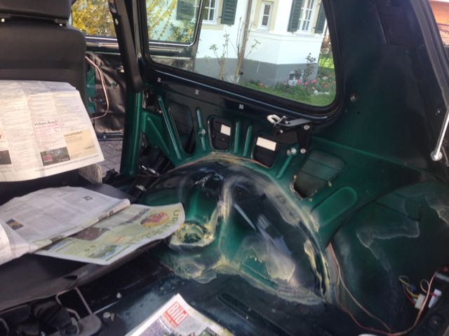

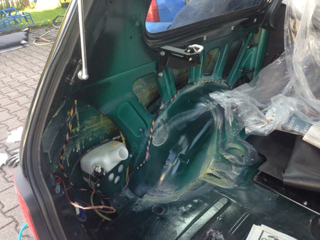

Also heute war es soweit: Erste Fettparty ohne "Profis". Der Weg von hier zu einem aus den Foren bekannten Party-Veranstalter ist vom Chiemsee einfach zu weit, also selbst ist das Paar: Meine Frau durfte vom Kofferraum aus ordentlich alles entkleiden (nicht wie manche von Euch meinen ; - ) und ich habe versucht das MS auf Temperatur zu bringen. Als Spritze habe ich mir das Ding hier gekauft: Dema DBP 1100, kostet 50 EUR

Das Fetten selber: Habe bis jetzt nur alles von Innen zugängliche gemacht - Heckklappe, Türen, A, B, C-Säule etc. Im zweiten Durchgang werde ich alles "unterirdische" machen, sprich Unterboden, Querträger, Längsträger etc.
Das ganze Gedöhns hat ca. 5 Stunden gedauert mit den Pannen an der Pistole... Ich hoffe der zweite Teil unten herum geht schneller, muss ja nicht so viel abmontiert werden.
