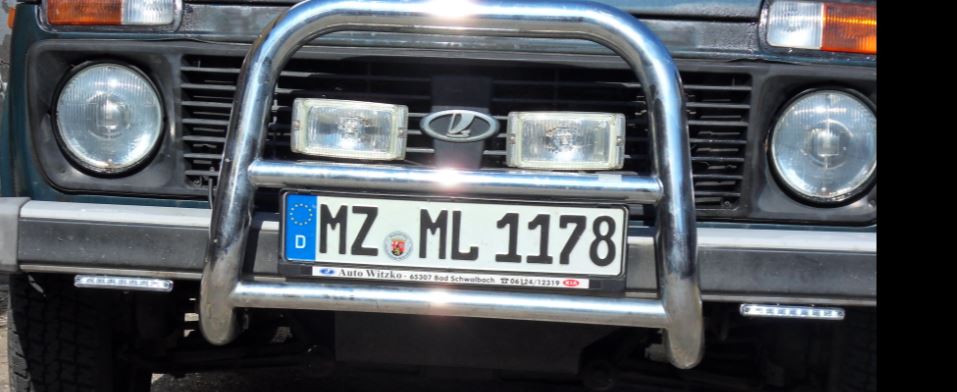

Es ist geschaft. Diese Billigen habe ich angebaut http://www.ebay.de/itm/200841990328?_tr ... EBIDX%3AIT Sind aber auch nicht mehr Wert als 14 €. Bei direkter Sonnenstarhlung sind sie kaum zu erkennen. Neben dem Bremsflüssigkeitsbehälter ist ein Kabeldurchlass. Sogar eine Sollbruchstelle für weitere einzelne Kabel ist vorhanden.
