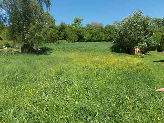

Damit hab ich die letzten Wochen verbracht....angefangen mit Planung usw. im März
Straße,Bodenplatte u organisation in Eigenregie

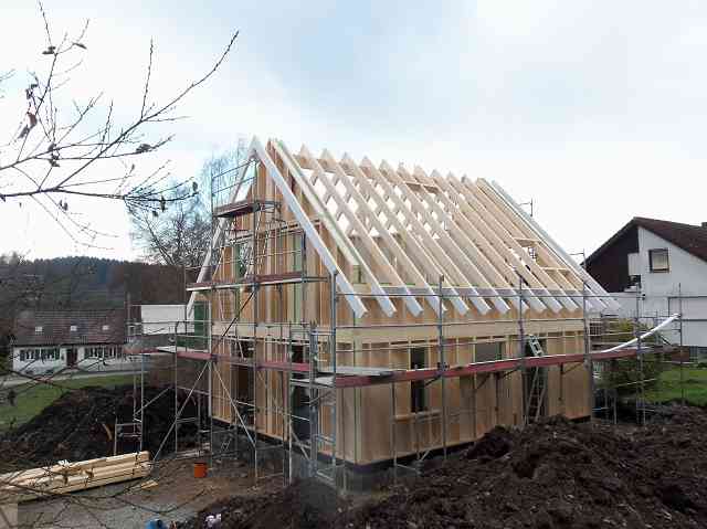

Dann das Traumhäuschen aus Holz .,.
alles weitere ist jetzt an der reihe.....wieder in Eigenleistung.

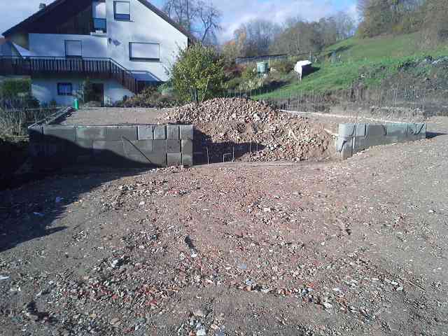

Torf ist schlecht zum Gründen....

Donnerwetter! Sieht ja super aus bis jetzt!

Mein riesen Respekt was du da geschafft hast.
Und weiss auch was du noch vor dir hast! _..,
Weiter so, gefällt mir sehr gut!

Mit drin Schlafen dauert noch.....bin jetzt am Installieren danach wird außen mit 24cm Holzwolle gedämmt!
Ende Januar Estrich .,.
Bisher ist auch ruhe im Gebälk, Herz rausgetrennt und gegeneinander verleimt, Sichtbare Decke mit Dreischichtplatten 30mm usw.
Aussteifung mit 30mm Diagonslverschalung viel Knarzen wirds nicht....
