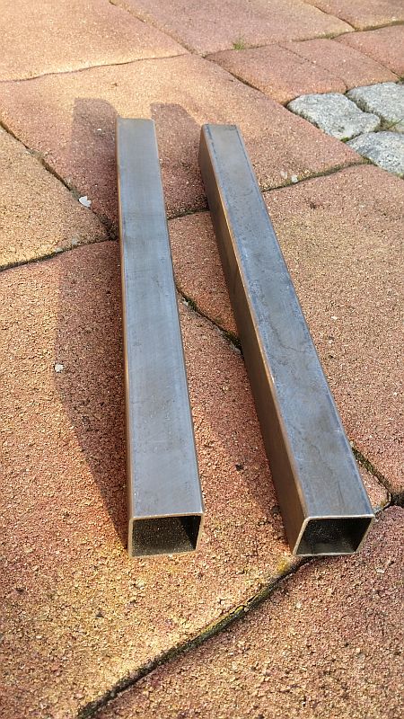

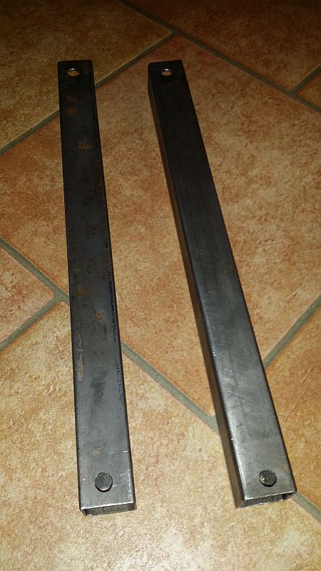

Also kurzerhand einen Meter Hohlprofil 35x35x2 besorgt und auf die gemessenen 2x 415mm, in altmodischer Zerspanungstechnik im Handbetrieb, abgelängt.

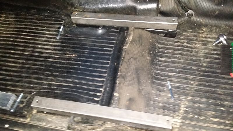

Der Abstand der notwendigen Bohrungen für die Durchgangsschrauben betrug bei mir (meinem Niva!!!) links 382mm und rechts 385mm.
Die Sitzschrauben mussten natürlich entsprechend länger gewählt werden. Wegen der darüber laufenden Schiene muss der Schraubenkopf klein sein und ich habe ich Inbusschrauben M8x60 verwendet.

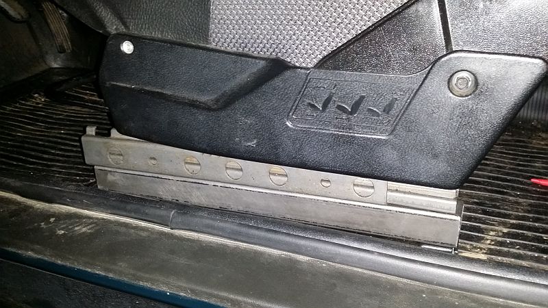

Und hätte ich vorher einmal den Sitzschienenverlängerungsthread gelesen, hätte ich mich nicht wundern müssen, dass die Sitzverstellung im hinteren Bereich zunächst sehr schwergängig war. Es war mal wieder eine weitere Erfahrung den Fehler selber zu suchen, obwohl hier schon beschrieben. Soll heißen, hinten müssen noch Unterlegscheiben zwischen Erhöhung und Sitzschiene um die Blechdicke der Sitzschiene auszugleichen. Sieht man am abnehmenden Spalt im letzten Bild, wo die U-Scheiben noch fehlen.
Das Ergebnis: G E I L
