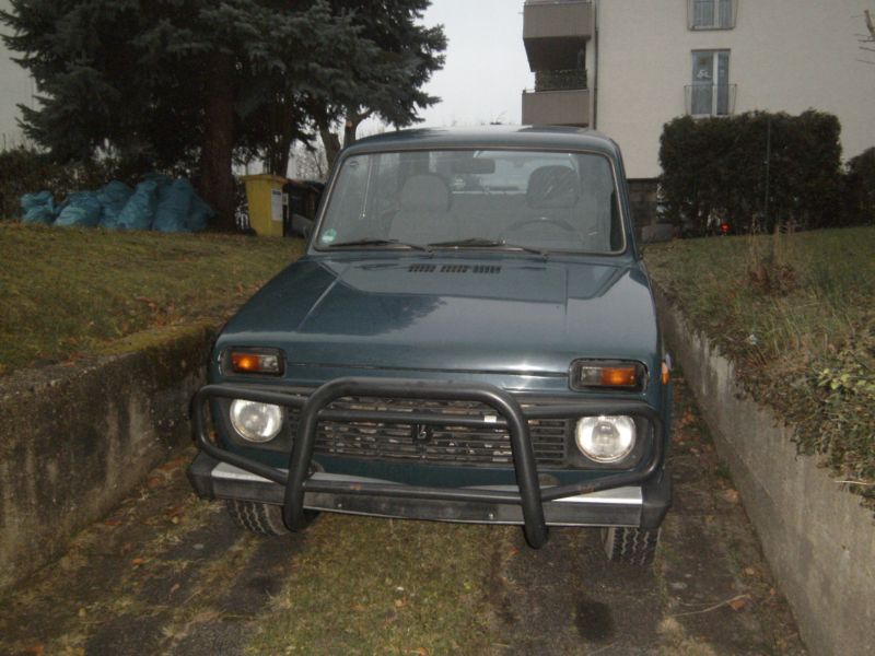

Hi Jungs,
kennt jemand den Farbnahmen und den Code?
Bezugsquelle Spraydose?

....darf ich dir trotzdem?Niva4x4green hat geschrieben:Hi Jungs,
gib in der suchfunktion "farbcode" ein und du bekommst 58 antworten zum thema ;o)

Hi Gemeinde,
sorry, mit dem starken Geschlecht hatte ich nicht gerechnet
Bin halt ein Frischling. Ab sofort Hi Gemeinde.............
Die Suche verweist auf Zettelchen im Motorraum die bei mir nach 10 Jahren Motorwäsche nicht mehr vorhanden sind.
Farbkarten finde ich auch keine.
Da die Farbe eigentlich nicht exotisch ist, hatte ich gedacht die Gemeinde kennt die Bezeichnung aus dem ff.

377 oder 307?? keine ahnung....
serviceheft wäre noch eine chance, ansonsten den altbewährten tipp mit dem tankdeckel.
und je nachdem, wie dein lack bis jetzt gelebt hat, ist die farbnummer im ernstfall sowieso nicht mehr viel wert.

377 Murena Green
Es gibt 3 verschiedene Schattierungen, nehmen Sie Ihren Tank-Deckel mit

Ich stand vor demselben Problem. Also ab zum örtlichen Autolackierbetrieb. Dort wurde der Lack mit einem Prüfgerät getestet und raus kam (mit 100%iger Übereinstimmung): LADA-325-MORSKAJA-PUCHINA.
10 min später mit einem 0,2-Liter-Glas der frisch angemischten Farbe vom Hof gefahren.
Ist einfacher als stundenlang im Internet zu recherchieren und man hat keine Probleme wegen Reklamation einer evtl. nicht passenden Farbe.
