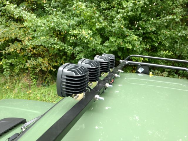

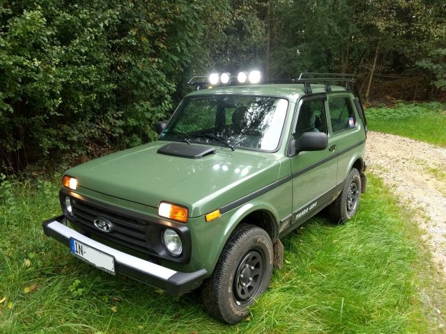

Die dunkle Jahreszeit ist im Anmarsch, und seit Monaten liegen im Lager die LED-Scheinwerfer.
Gestern hat mich der Rappel gepackt und sie sind auf's Dach gekommen. Die Kabel sind jetzt
nur provisorisch verlegt, ich werde die noch im Inneren des Vierkantrohres verlegen damit man
später von Außen nichts mehr sieht.
Schalter in der Mitte, Licht ist aus. Ist der Schalter oben geht das Licht an wenn der Motor läuft.
Ist der Schalter in der unteren Position geht das Licht in Verbindung mit dem Fernlicht an :mrgreen: .
Der helle Wahnsinn üiiii .

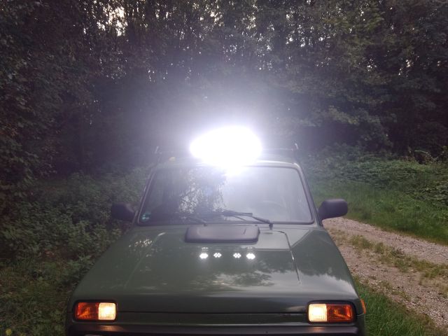

Das Kabel in der Regenrinne wird noch von Klebeband fixiert, das mach ich noch in schön!
Die Linsen der zwei inneren Scheinwerfer haben einen Abstrahlwinkel von 10°. Die zwei
äußeren Scheinwerfer haben Linsen mit einem Abstrahlwinkel von 40°. Passt perfekt
zusammen. Effektive Lumen laut Hersteller sind jetzt gesamt etwas über 16 000. Und der
Wert ist absolut realistisch oder sie kommen sehr nahe dran. Ich besitze Taschenlampen
mit teilweise mehreren tausend Lumen und konnte die direkt vergleichen gestern Nacht.
Die Leistungsaufnahme beträgt gemessen knapp 150W. Also das Licht ist echt brutal!
Verkehrszeichen in 100m Entfernung die gelb oder weiß sind blenden einen regelrecht.
Die Scheinwerfer leuchten weiter als ich schauen kann pl,, . Der absolute Hammer!
