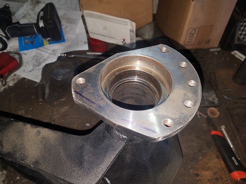

........ na dann mal weg mit dem störenden Material.
Um das Differentialgehäuse exakt mittig im Fahrzeug auszurichten muss doch etwas Material an der ein oder anderen Ecke weg. Gibt wohl einen Grund warum IZH mittlerweile ein neues Differentialgehäuse entwickelt hat.
Aber nicht schlimm. Wenn man Andy Beddong in der Hinterhand hat geht das auch mit dem ursprünglichen Differentialgehäuse :D
Die störende Ecke kurz angezeichnet ......
Mal kurz drüber nachgedacht und schon isse weg .,.
Da war ja noch eine Ecke die besser nicht da wäre. Nach kurzer Prüfung ob innen nichts im Weg ist ........
Natürlich wieder fein säuberlich verschlossen, das Öl soll ja drin bleiben
Es bleibt spannend .........
