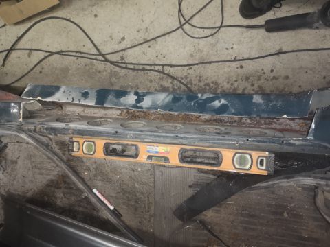

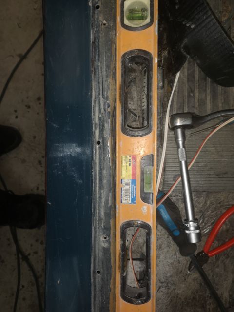

Jetzt machst Du dir so eine schweine Arbeit, und dann willste den Schweller nicht raus flexen? Schleifen würde ich da eher wenig, 1mm Trennscheibe und raus damit.
Re: Leute, darf ich vorstellen, das ist Berti!
Du sagst das so einfach, du baust ja auch ganz andere Dinge da ein. Für mich ist das ne Herausforderung. Aber danke den Ansporn. Ich bestelle dann gleich mal das reperaturblech, dann weiß ich ja wo ich zu cutten habe.Beddong hat geschrieben: 25. März 2021, 07:35 Jetzt machst Du dir so eine schweine Arbeit, und dann willste den Schweller nicht raus flexen? Schleifen würde ich da eher wenig, 1mm Trennscheibe und raus damit.
Ich hab halt nur n bissel bammel davor was sich auftut. Es muss ja einen Grund gehabt haben warum die vorbesitzer den Schweller so schief eingebraten haben und ich das dann auch nicht besser kann . Naja das sehe ich ja dann
Dann versuche den Grund zu finden warum das so schepp ist...knick im Boden, delle in der Seitenwand, Türspalt und was sonst noch so in Frage kommt. Du hast den hinteren Teil prima hin bekommen, warum soll das am Schweller nicht funktionieren...wenn die Karosse nicht total verzogen ist. Und selbst wenn er der neue Schweller nicht ganz grade wird, alleine um den Spachtelscheiß los zu werden ist es das wert!
Wohin soll der Weg der Renovierung führen? Wenn du keinen Neuwagen baust, würde ich eventuell angleichen. Man muss nicht immer alles perfekt machen.

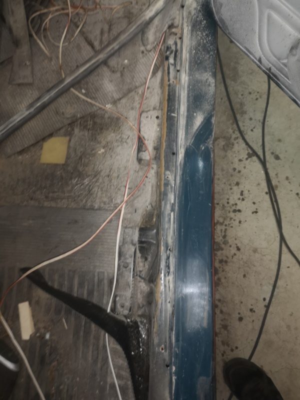

Der hat wohl mal gut einen wegbekommen, leicht verdellt
Ich bau mal die Tür aus

nimm Andy und Christian zusammen und teil durch zwei: raus mit dem alten und rein mit dem neuen Schweller. Muss ja kein Gold werden. Hauptsache TÜV-fähig.
Und wenn dahinter noch mehr Gammel ist, dann kannst Du dich freuen, weil Du es dann richtig machst und nicht Arbeit investierst, die in zwei oder drei Jahren nichts mehr wert ist, weil der Gammel da hinter Dir den Schweller wieder zerlegt. Und dann musst Du nochmal ran oder deine Mühe in die Presse schieben, was schade wäre. Die 1mm Scheibe macht in jedem Fall weniger Dreck als drei Pfund Spachtel runter zu schleifen. Und wenn es zu staubig wird, muss halt ein Störtebecker den trockenen Hals benetzen...

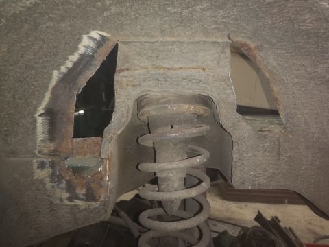

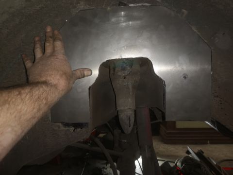

Danke für eure aufmunternden Worte.
Bleche wurden direkt bestellt und sind morgen da.

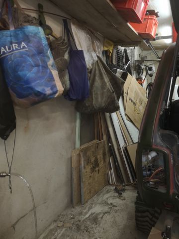

Bis dahin hab ich einfach mal die nächste Baustelle angefangen.
Also erstmal Platz gemacht
Dann angefangen Bleche zu trennen
Ja und weil das ganze mit einer gebrochenen Mittelhand alles lange dauert und weil ich Schluß mache wenn ich die Hand merke, hab ich noch n kleines Video von meinem Dachsbau gemacht damit Ihr wisst dass man auch auf 3qm arbeiten kann
Tim,
Du brauchst mehr Platz.

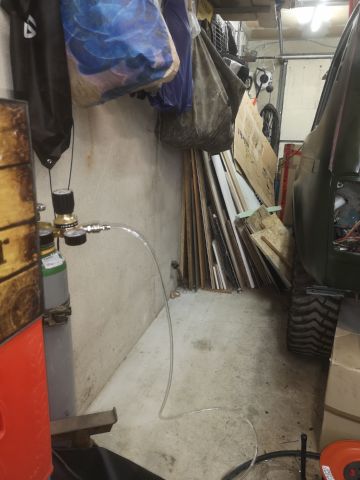

Eiserne Regel min. 15 min vor Feierabend wird das Schweißgerät ausgeschaltet...
Morgen ist Altpapier. Die umzugskartons holt sich heute mittag meine Tochter und die Feuerlöscher fahre ich heute Nachmittag kaufen.
Nach dem Garagenbrand achte ich tunlichst darauf.

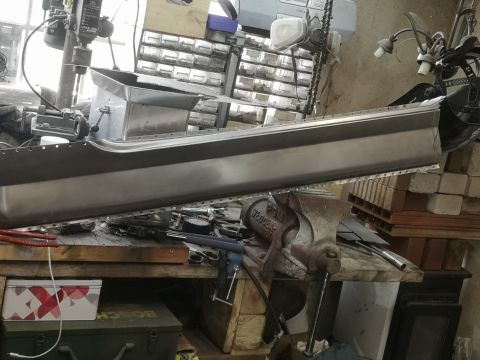

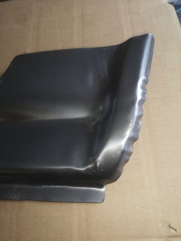

So Packet mit Schweller ist da
ärgerlich, total verdellt und passt auch nicht auf den Schweller

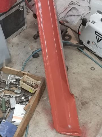

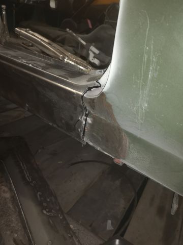

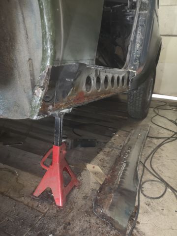

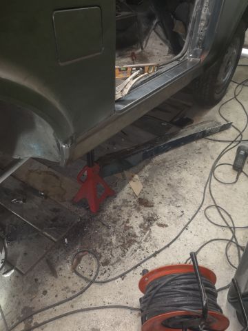

Sodale, Küche ist geputzt, Spülmaschine ist an, Zeit um die Fortschritte von heute Vormittag zu posten.

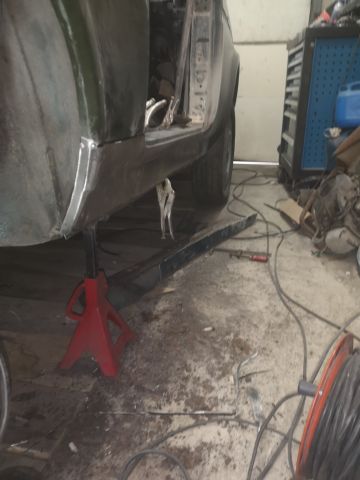

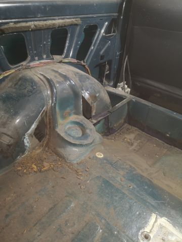

Nachdem ich die overnight Lieferung ausgepackt und mich geärgert habe, bin ich dazu übergegangen den Rest vom Radkasten fein zu machen und zu behandeln und ein dementsprechendes Blech zu schneiden
Dann habe ich ich mich gewagt und den Schweller getrennt

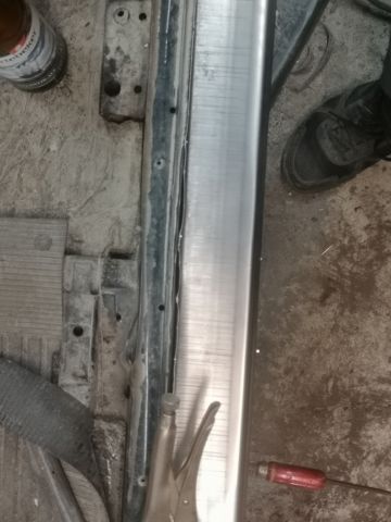

Den neuen Schweller passend gemacht und mal angehalten
Dann noch n bissel Spachtel geschliffen, alten Schweller gezogen und abgesetzt und den neuen gelocht und grundiert von innen
Die Spaltmaße stimmen noch kein Stück. Ich schneide mir spätestens nächste Woche n par Streifen blech zurecht um das ganze zu brücken.
Mal sehen ob ich am Wochenende Zeit finde
Sieht gut aus von hier
Top, und dahinter sieht es nicht so böse aus. War richtig, den Mut aufzubringen.
