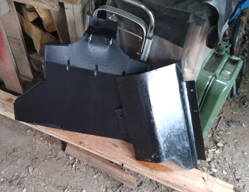

Den Unterfahrschutz kann man aufarbeiten,musst nich neu kaufen,man kann auch ohne Ufs fahren
- IMG_20240614_162704~2.jpg (128.43 KiB) 6479 mal betrachtet
- nadamefaltara
- Beiträge: 190
- Registriert: 17. Februar 2024, 19:47
Hab die Gelegenheit genutzt und bei C&P die verstärkte Variante für Motor und Getriebe bestellt.peregrino hat geschrieben: 14. Juni 2024, 16:30 Den Unterfahrschutz kann man aufarbeiten,musst nich neu kaufen,man kann auch ohne Ufs fahren
