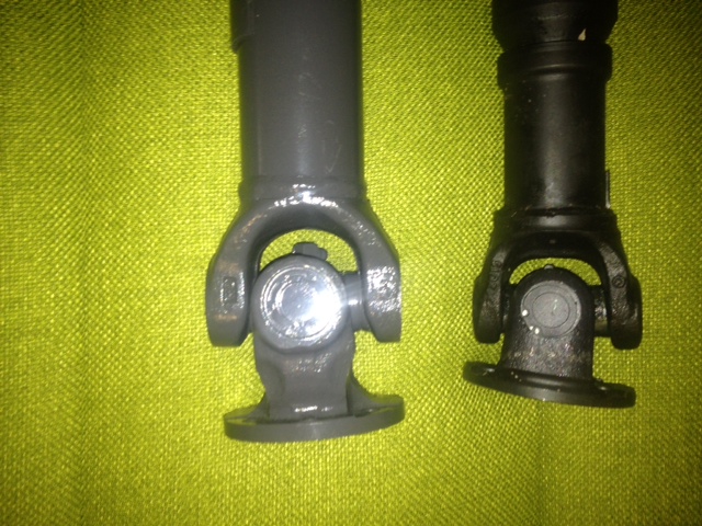

Hallo allerseits!
Hier mal ein Update. Ich habe mir wie ja seinerzeit erwähnt ebenso die Lindner Welle besorgt - leider brachte sie bei mir keine Verbesserung. Ergo weiter nach Lösungen gesucht und auf größere Kreuzgelenke gestoßen. Welle besorgt - im Bild die Graue ist die mit den größeren Gelenken, die schwarze die Lindner. Das Ergebnis ist dass die neue Welle wesentlich ruhiger läuft, allerdings ab 80 kmh im Schiebebetrieb genauso zum Rappeln anfängt. Wenn ich noch Haare hätte würde ich sie mir ausreißen!! ioi. Nach zwei Tagen Verzweiflung habe ich vorhin grade doch mal versucht das VTG etwas zu kippen. Nur testweise und provisorisch... Siehe da - es ist merklich besser - bis 100 kmh ist von der Welle (fast) nichts zu hören - also kein Vergleich zu vorher.
Jetzt würde mich brennend interessieren was dagegen spricht das so zu machen (natürlich sauber und ordentlich)? Es sind ca 4 mm.
Ich freue mich auf euere Antworten!

Re: Sonderanfertigung verstärkte Kardanwellen
solarstone hat geschrieben:Jetzt würde mich brennend interessieren was dagegen spricht das so zu machen (natürlich sauber und ordentlich)? Es sind ca 4 mm.
...nüscht! 8)
Stichwort "vertikale Ausrichtung"...

Hallo zusammen!
So - heute saubere Unterlegblöcke zurechtgegfeilt und das VTG abgesenkt. Danach das VTG noch neu ausgerichtet. Ergebnis: Endlich Ruhe! Juhuu! üiiii So ruhig lief er bisher nur mit den Homokineten...
Beitrag von solarstone »
Hallo!
Anbei ein Bild - ich habe leider nur den eingebauten Zustand fotografiert... :oops: Material ist 4mm Flacheisen, das ganze ca 4 x 4 cm. An einer Seite habe ich eine ca 2 cm tiefe und 1 cm breite Einkerbung eingeschnitten, damit der Stehbolzen der Getriebebefestigung nicht im Weg umgeht. Eingebaut, ausgerichtet und mit Wachs versiegelt. Heute habe ich schon die ersten 150 km abgespult - bis jetzt außer einem wirklich ruhigen Lauf keinerlei Auffälligkeiten. .,. Untersetzung und Sperre funktionieren problemlos.
Dank für das Bild - und woher kommt die Stärke 4mm? Einfach so probiert oder hast Du Dich in 1mm Schritten rangetestet?
Beitrag von ebelchen68 »
ich hab die dingens schon laaaaange drin .............und bin zufrieden. 4mm- .,.
