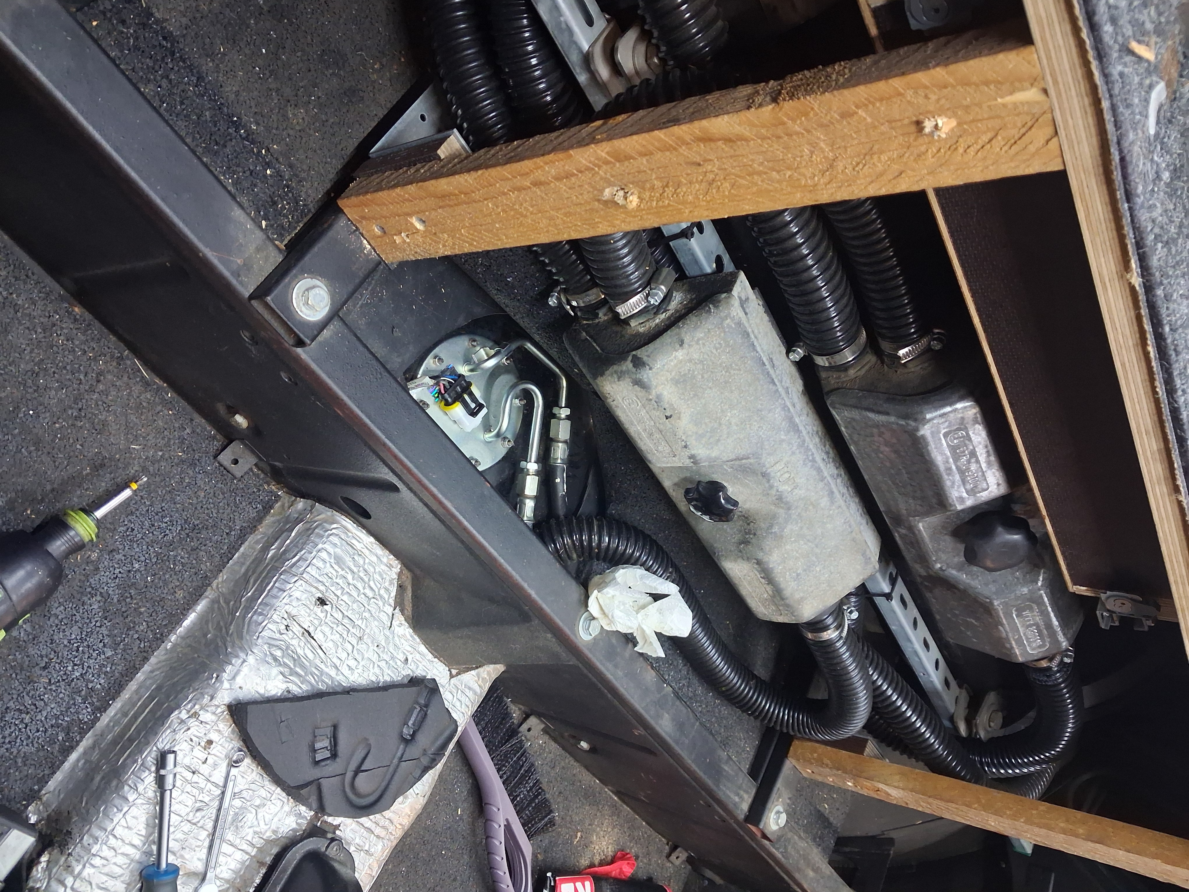

Gestern hat die Benzinpumpe ihren Dienst aufgegeben, zum Glück hatte ich noch eine da.

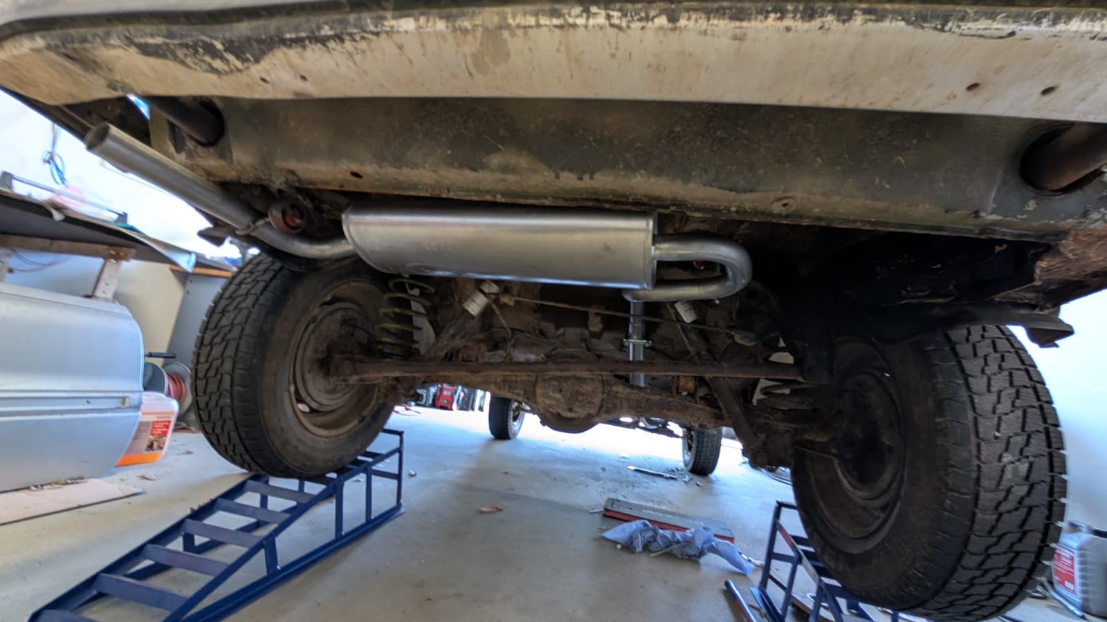

Heute mal die Abgasanlage angebaut, dank Rampen sehr machbar.
War ca. 2h Aufwand

Glänzt ja noch herrlich! Täuscht das oder liegt das Endrohrfast an der Karosse an? War bei Fjodor nämlich auch und war "akustisch auffällig". Habe es dann mit eingestecktem Rohr und Schweißbrenner justiert...DickerElch hat geschrieben: 5. April 2026, 20:26 Heute mal die Abgasanlage angebaut, dank Rampen sehr machbar.

Klingt immer noch abartig laut, ist aber mit E-Zeichen aus einem Shop für Oldtimer von Kleinanzeigen.beckerlaisa hat geschrieben: 5. April 2026, 20:44 Hallo Mark,

Passt ca. eine Handbreit zwischen, bin aber jetzt noch nicht gefahren da ich aktuell noch Löcher zum schweißen habe.BabuschkasEnkel hat geschrieben: 5. April 2026, 21:27Glänzt ja noch herrlich! Täuscht das oder liegt das Endrohrfast an der Karosse an? War bei Fjodor nämlich auch und war "akustisch auffällig". Habe es dann mit eingestecktem Rohr und Schweißbrenner justiert...DickerElch hat geschrieben: 5. April 2026, 20:26 Heute mal die Abgasanlage angebaut, dank Rampen sehr machbar.

Lief aber ca. 10 Minuten in der Garage ohne Probleme.

Ja genau, den habe ich gekauft.beckerlaisa hat geschrieben: 5. April 2026, 22:59 .. hier habe ich wohl das richtige Angebot gefunden:
https://www.kleinanzeigen.de/s-anzeige/ ... -223-25307
Der Preis ist interessant. Was die Lautstärke angeht, ist das natürlich auch ein Kriterium.
Dabei sind noch eine Schelle und die Gummis (Hatten bei mir aber nicht gepasst, ich habe diese Kreisförmigen verwendet welche noch dabei waren vom Kauf des Wagens.
Passgenauigkeit ist super, hatte keine Probleme mit dem Einhängen oder zusammenführen.
