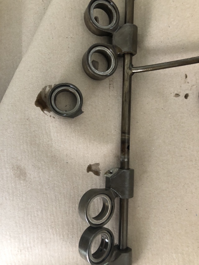

Hydrostößel und Kipphebel. Die Kipphebel habe ich der Reihe nach markiert. Die Hydrostößel, da nehme ich an das es sinnvoll ist die auch zu markieren?!
Wie kann man erkennen ob die Stößel noch ok sind?

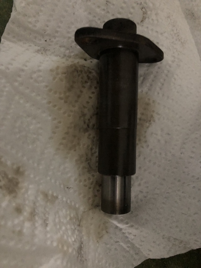

Spannschiene. Der Kettenspanner selbst schaut gut aus. Allerdings hat diese Aussage bei meinem Wissensstand keine Bedeutung.

was gefunden
- IMG_9691.JPG (127.61 KiB) 958 mal betrachtet

Drehmomentschlüssel: was könnt ihr da Empfehlen? Welchen Bereich muss ich abdecken. Die Hydros konnte ich mit der Hand los drehen, also auch mit der Hand fest-

Luftkasten kannste drann lassen, lass die Schläuche (eine Baustelle nach der anderen), dremo einen von 1-30 und einen von30-120 Oder so.
Kettenspanner ist nicht mehr gut wenn der Kolben weniger 2cm ist. Direkt automatischen verbauen?

nuse hat geschrieben:Luftkasten kannste drann lassen, lass die Schläuche (eine Baustelle nach der anderen), dremo einen von 1-30 und einen von30-120 Oder so.Zu den torx müsste ich gucken, forumssuche hilft da, irgendwann hat Christian mir das mal geschriebenKettenspanner ist nicht mehr gut wenn der Kolben weniger 2cm ist. Direkt automatischen verbauen?

Das verstehe ich nicht. Der Kolben weniger als 2cm?Kettenspanner ist nicht mehr gut wenn der Kolben weniger 2cm ist.

- IMG_9692.JPG (90.89 KiB) 933 mal betrachtet

-Ja,einen neuen anderen und keine Probleme mehr mit dem öldruck.

- es ist deine Zeit die du mit dem Kasten verschwendest
- ja,der Kolben weniger 2cm ohne druck= vorspannung fratze
