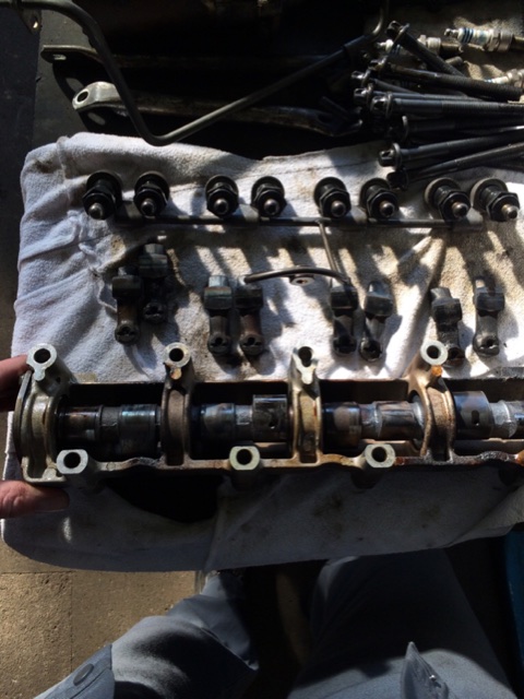

Er ist wieder kaputt ioi. ioi. ioi. ioi. ioi. ioi. ioi. ioi. ioi. ioi. ioi. ioi. ioi. ioi. ioi. ioi. ioi. ioi. ioi.
Am Sonntag hat er mich wieder verlassen. Nach lockeren 70 km Autobahnfahrt ohne irgendwelche auffälligkeiten.
Beim Abfahren ausgekuppelt und zack aus. Diesmal ist die Kette heile geblieben.
Der Kopf ist runter und siehe da, Ölkanal verstopft .,.m.
Jetzt ist der Motor draußen und Ölwanne ab um die allerletzten reste vom letztenmal raus zuholen. Ölpumpe werde ich auch zerlegen und prüfen.
Wenn alles wieder zusammen ist kommt noch ein öldruckfühler in die Nockenwelle ,damit mir das nie wieder passiert
