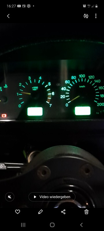

Läuft
Mehr kann ich im jetzigen Zustand nicht sagen. Mir geht nämlich immer noch die Pumpe als ob mir das Herz gleich aus der Brust hüpft.

Wo findet man das Video und...Glückwunsch?
Re: Motor neu auf-umbauen
Glückwunsch
Danke danke. Bin nirgends angemeldet sorry. Kann ich dir das per Email schicken ?

Klappt leider nicht mit dem Video per Email schicken. Bin wohl zu blöd. Er läuft aber recht sauber was ich so hören konnte. Hat ja nur das Hosenrohr dran. Dadurch ist er ziemlich laut
öldruck war beim starten bei 2bar. Was mich wundert ist das die mkl nicht angegangen ist. Obwohl ich nur die erste lambda angeschlossen habe.
