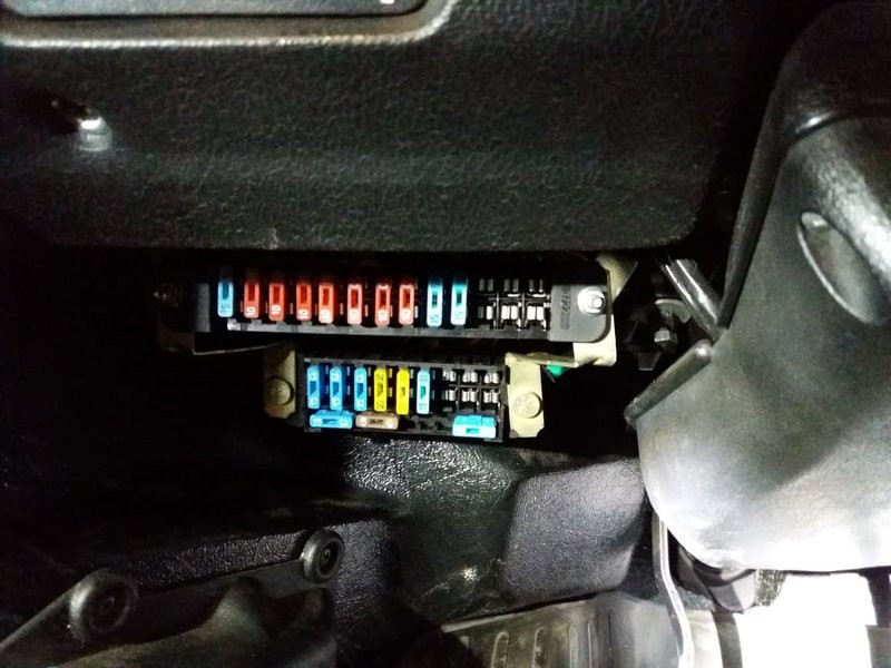

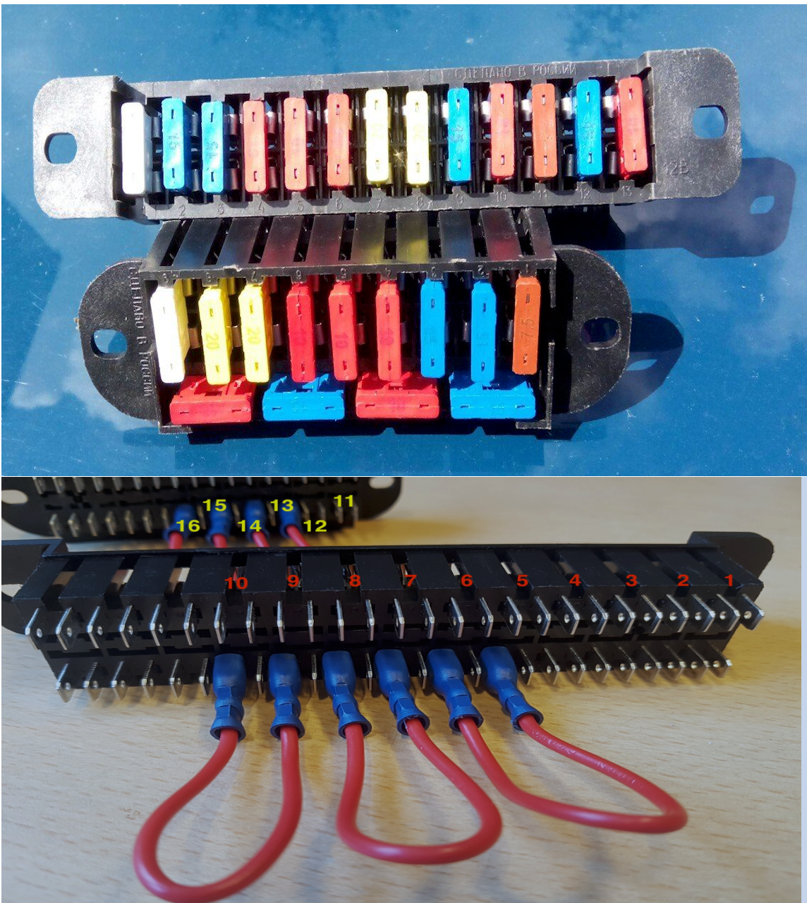

office@pcss.at hat geschrieben: 5. April 2026, 16:52 Das Projekt flammt bei mir auch zeitweise auf, erlaube mir deshalb kurz nachzufragen:
Wie hast du die Sache mit den gebrückten Sicherungsplätzen gelöst?
ich habe es mit dem im Foto gezeigten Sicherungshaltern mit Kabelbrücken gelöst.
Die Klemmleiste hat je Sicherung 2 Fahnen für Kabelschuhe, funktioniert seit Frühjahr 2019
ohne Probleme. Wie schon in anderen Beiträgen geschrieben wurde,
braucht es bei defekter Sicherung einen Sicherungsabzieher oder starke Fingernägel.

Danke, die Sicherungshalter hab ich mir schon angesehen. Leider gibts dazu keine passende Abdeckung. Und der Lange wäre dann unter dem Armaturenbrett wieder nur mit Verrenkungen erreichbar. Mein Ziel wäre die beiden Torpedo-Kästen in einem Flachsicherungskasten zu vereinen und diesen dann, aus ergonomischen Gründen, etwas tiefer zu setzen (in etwa die Höhe des kleinen Sicherungskastens). Wie es aussieht hat das JHL auch so gelöst. Den 16-fach ESKA-Sicherungshalter wie von JHL verbaut, hab ich übrigens bereits beim Conrad gefunden.
Lada 4x4 2018

Moin ja stimmt Deckel gibt es nicht hätte ich auch gerne. :thump_up:
Erreichbar sind sie wie ich finde gut halter drehen biegen oder anderen nehmen.
Ich meine Andreas Bader hat da einen schönen halter musst mal bei ihm wühlen.
