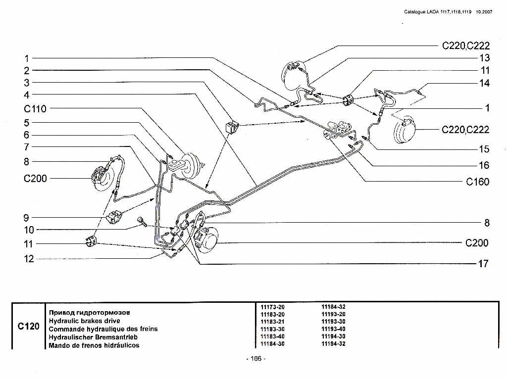

Inwiefern unterscheidet sich der vom Niva- LAD? Rostet der gleich gern?
Rosten kann das alles gut :)
Ist ja nur meist unlackierter Guss. Eigentlich (siehe unten).
Der von Samara/110er ist halt konstruktiv anders.
Niva:
Samara/110er:
ABER: Dieser dargestellte ist ne ALU Version. Rostet zwar nicht, aber die Gewinde sind unheimlich schnell vernudelt wenn man nicht aufpasst.

Dirk2111
Re: ABS Niva Wo ist der LAD ???
Beitrag von Dirk2111 »
Sry ich hab Kalina 8V ohne ABS vergessen... da ist der auch drin.
Und so sieht die Leitungsführung aus:
....klick...
