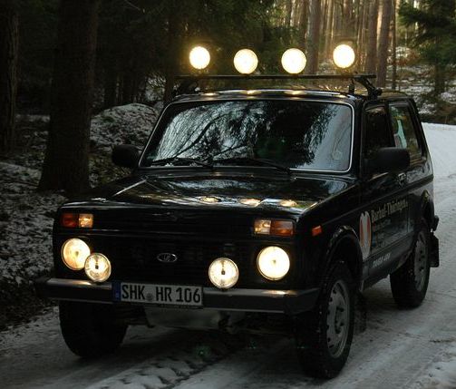

- Lichtbrücke auf dem Dach mit Arbeitsscheinwerfern und extra Fernscheinwerfen, das ganze abnehmbar mit wasserdichten Steckdosen im Dach

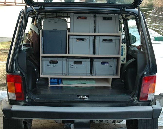

Edit: Wie ist das Regal befestigt?

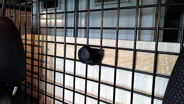

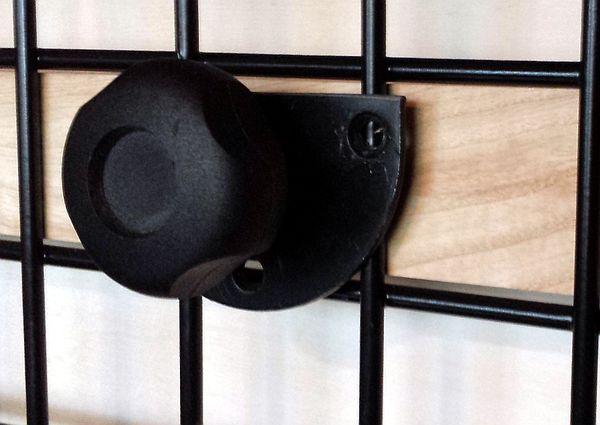

das Regal steht auf dem Boden und ist am Laderaumgitter stabil verschraubt. Selbstverständlich so, daß es mit dem Lösen einer Schraube entnommen werden kann.
Kann ich auch noch mal fotografieren wenn es Dich genauer interessiert?

nachdem mein alter treuer Niva-Kumpel nun den Weg in sein neues Dasein (@Heisseluft) heute angetreten hat war auch noch Zeit für die Fotos...
Wenn noch Fragen sein sollten dann nur zu... bei den ersten Fahrten erwies sich der Einbau jedenfalls als sehr solide...

Hmmm. Ich sage nicht, daß das nicht hält, ich stelle nur fest daß dies meinem SIcherheitsbedürfnis nicht entsprechen würde. Allerdings hast Du im Ggs zur mir das Trenngitter drin, das hält im Fall des Falles die Ladung zurück.
Ich habe meinen Laderaum auch auf EURO-Boxen format abgestimmt, auch für mich die ideale, weil modulare Lösung.
Immer Gute Fahrt!
