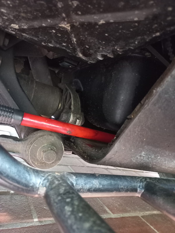

Sodale, gestern in der Nacht haben sich die Logik und mein innerer Monk geeinigt:
Das Eigenbauprojekt wird gecancelt :shock:
Bei der nächsten Teilebestellung wird die Strebe mitbestellt ,,..
Eingebaut wird mit dem Bogen nach oben und der UFS "angepasst".
18.5er HSS-Bohrer leider nicht im Fundus (Kosten ca. 25 €, für zwei Löcher?)
16mm Rundstahl (Kosten ca. 7 € + 9 € Versand)
2-3 Trennscheiben (Kosten ca. 6 € )
6mm Stahlblech (passende Reste wären da)
Zeit Zusammenbau (durch Bastelfreude ausgeglichen)
Gesamt also: € 47,00
(Preis Strebe Ladapower: € 38,00)
Lada 4x4 2018

Mich hatte seinerzeit die Strebe (richtig herum eingebaut) vor grösserem Schaden bewahrt. Der Fels hätte mir sicherlich sonst die Ölwanne aufgeschlitzt.
:mrgreen:
office@pcss.at
Beiträge: 1093
Re: Verstärkungsstrebe Vorderachse Querlenker
Beitrag von office@pcss.at »
Ein Fels würde sich da (hoffentlich) schwer tun um zur Ölwanne vorzudringen:
Das untere Ende des Bullenfängers geht fast bis zum UFS in gleicher Höhe.
(Das rote Rohr bitte wegdenken)

Mehr Angst hätte ich da um das Hinterachs-Differential, da seh ich am tiefsten Punkt doch einige bemerkenswerte Schrammen :shock:
Ob es dafür auch eine Lösung gäbe, ohne Bodenfreiheit einzubüßen .,,.
Lada 4x4 2018

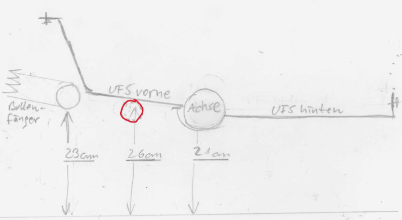

Pilz hat geschrieben: 29. August 2025, 13:52 @Manfreds Monk
:mrgreen:
Habe soeben alles nochmals nachgemessen:
Die Strebe wird nun doch "richtig" herum eingebaut (Bogen nach unten) .,,.
Begründung:
23cm Bodenfreitheit am Ende des Bullenfängers
26cm Bodenfreiheit beim vorderen UFS (im Bereich wo etwa die Strebe laufen wird, rot geringelt)
21cm Bodenfreiheit im Bereich der Achse selbst
Habe also demnach ca. 5cm Spazi für die Achs-Versteifungsstrebe, ohne Bodenfreiheit einzubüssen.
(Rotes Rohr bitte wegdenken)

Beiträge: 3951
Joa, das sollte passen. Hat halt nicht jeder einen Bullenfänger _..,
Mach nach der Montage ordentlich MikeSanders in die offenen Gabeln, dann wird das schon gut :thump_up:
