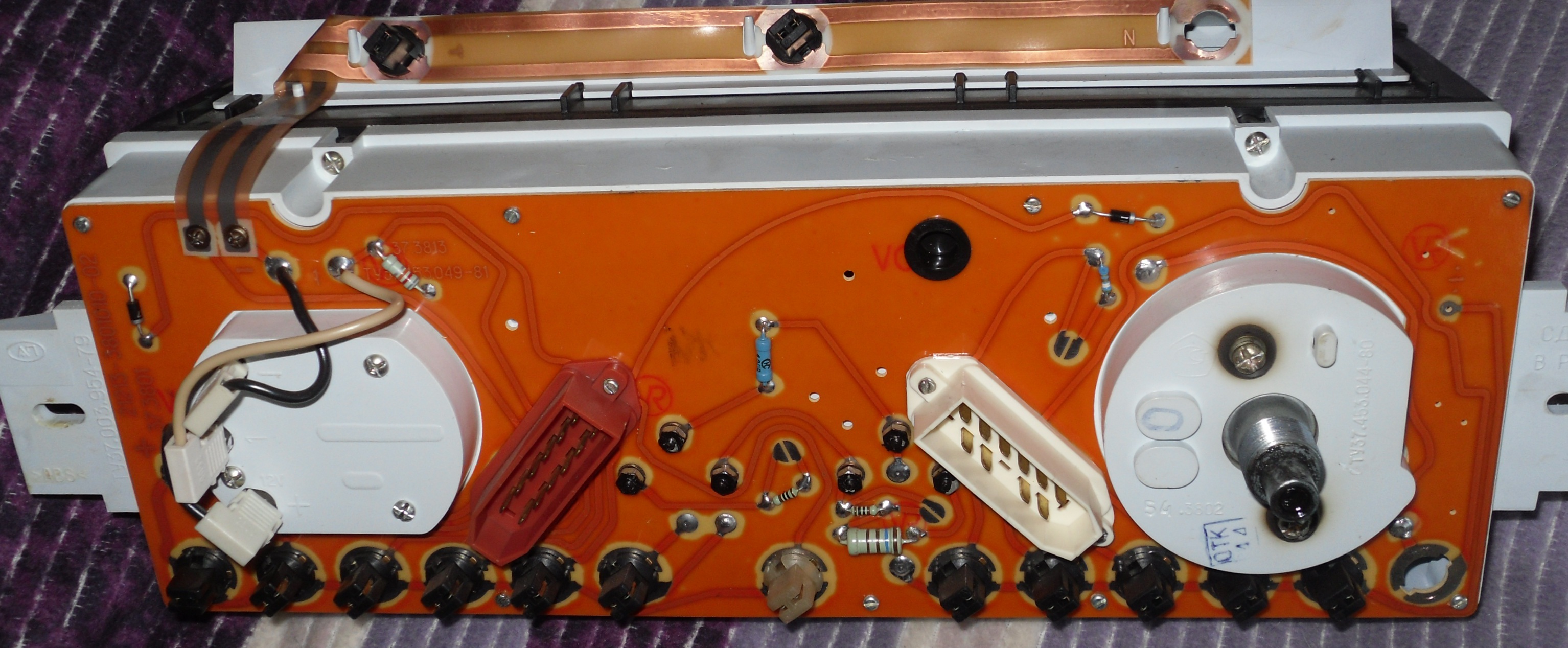

Hallo!
Meine Motorkontrollleuchte leuchtet immer, da ich den Fehlercode P334 habe - das ist aber ein anderes Thema. Jedenfalls ging die eines Tages aus - nach einem kräftigen Klopfen in der Nähe des Kombi-Instrumentes leuchtete sie wieder.
Vor kurzem war sie wieder aus und ich hab wieder geklopft. Hat nichts gebracht. Also hab ich Zündung angemacht und währenddessen das KI ausgebaut und wollte hinten dran rumfummeln damit sie wieder geht. (Und hatte auch Interesse daran zu sehen, wie es dahinter so aussieht).
Jedenfalls gingen mit einem Schlag die Kontrolleuchten aus - vielleicht bin ich mit der Rückseite des KI irgendwo auf Masse gekommen?
Funktioniert:
Kontrollleuchte Abblendlicht
Kontrollleuchte Fernlicht
Kontrollleuchte Blinker
Tacho (eh klar, da mechanisch)
KI Beleuchtung
Temperatur-Anzeige
Kraftstoff-Anzeige
Die einzelnen Leuchtmittel an sich funktionieren noch, das hab ich am ausgebauten KI getestet.
Nur das Leuchtmittel zur Motorkontrolleuchte war diesmal wirklich defekt :roll:
Funktioniert nicht:
Drehzahlmesser
Sämtliche restliche Kontrolleuchten (Motorkontrolleuchte, Handbremse, Ladekontrolleuchte, Öldruck, ...)
Nicht getestet:
Ob Differenzialsperre-Kontrolleuchte geht
Ob die Kraftstoff-Wanrleuchte geht
Bild von meinem KI:
http://www.netron.de/temp/ki_hinten.JPG
Fragen:
Woran kann das liegen?
Wie beheben?
Wo bekommt man neue Leuchtmittel her?
Freu mich jetzt schon auf eure Antworten!

Noch ein Nachtrag:
Habe das "Gurtwarner"-Leuchtmittel ausgebaut und in die Fassung der Motorkontrolleuchte reingetan: Die leuchtet jetzt wieder. Rest allerdings funktionsuntüchtig wie bisher.
Hab auch nochmal die Steckverbindungen überprüft und nachgedrückt - hat nichts gebracht.
Irgendeine verschmorte Flexleitung oder ähnliches habe ich nicht gefunden.
Lada Niva Bj 2004

Jedenfalls habe ich vorhin das Kombi-Instrument nochmal ausgebaut und die Platine abgeschraubt: auf der Unterseide war eine Leiterbahn defekt Hab dann an zwei entsprechende Lötpunkt eine Leitung draufgelötet. Funktioniert jetzt wieder!
