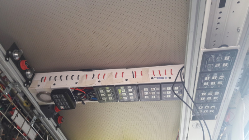

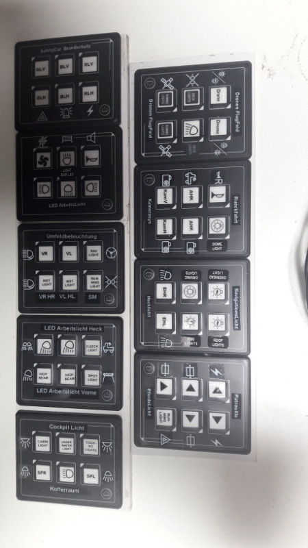

StefanInlandsafari hat geschrieben: 26. Oktober 2023, 21:34 im Frühjahr 2023 ist dann das Ganze wieder rausgeflogen und durch Touch-Module, die eine USB-Verkabelung haben, ausgetauscht worden. Die Module waren zwar pro Stück deutlich teurer, dafür ist aber die dann doch sehr schwer gewordene Schaltertafel und deutlich gewichtsärmere Kabelkanäle ausgetauscht worden. Die Steuerung und Verteilung ist inzwischen im Kofferraum an der Decke. Kabeldurchführung dann direkt unters Dachzelt. Dazu kann ich mal eine kleine Foto-Storie oder "Room-Tour" machen, wenn ich ein bissle Zeit habe :)
spart man sich bei diesen Controlpanels eigentlich die Relais-Schaltung?

Und wie bekommt man so etwas eigentlich befestigt? Durchs Dach gedübelt wohl eher nicht

Die erste Version war mit Alu Vierkantprofil geschraubt, diese waren am im Innenraum verbauten Überrollbügel befestigt. Die aktuelle Version ist an Lochblechstreifen geschraubt, die an meinen Airliner-Schienen auf der Dachinnenseite befestigt sind.
