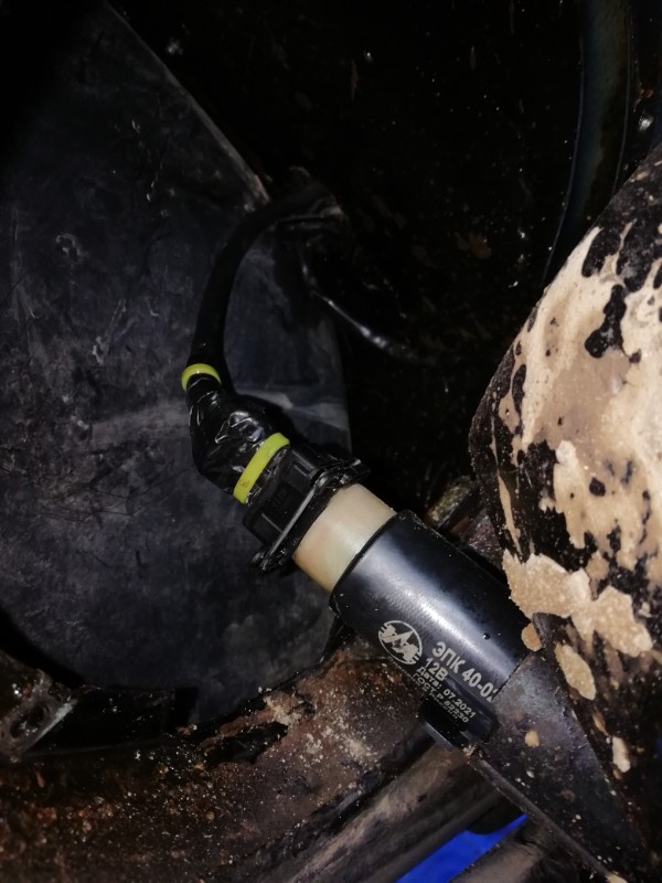

Ja ich wollte auch mal dazu ein steigen.
Der Unterschied ist beachtlich und der Stecker ist hinten offen, das schreit ja förmlich nach Fehlern. Ich habe ne riesen Beule in die Radhausschale geföhnt, ansonsten ist ordentlich Druck dahinten.
