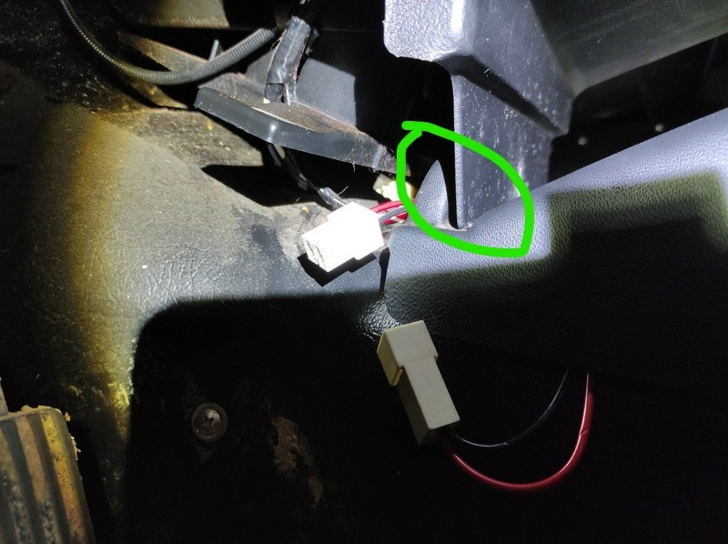

Sagt mal, wie bekomme ich denn die Mittelkonsole raus? Hinten kann ich sie nicht anheben, da der Hebel der Handbremse drüber ist. Und vorn ist sie auch eingeklemmt. .,,.

matschwetter hat geschrieben: 12. November 2021, 17:51 Sagt mal, wie bekomme ich denn die Mittelkonsole raus? Hinten kann ich sie nicht anheben, da der Hebel der Handbremse drüber ist. Und vorn ist sie auch eingeklemmt. .,,.
Diesen Plaste-Niet hast Du raus?
Ich habe das Teil darüber einfach gelöst. Ablage unterm Handschuhfach lösen/entfernen und dann sind es nur noch zwei Schrauben, meine ich. Dann etwas hin und her gerackelt und es wurde alles frei. Keine Raketentechnik nur nen Büschen nervig, wenn sonst alles mal eben schnell sein sollte...

Passt - die USB Buchse ist drin und funktioniert.
Das mit der Mittelkonsole habe ich mir sehr einfach vorgestellt es war letztendlich aber doch nur gerade 'noch einfach' ,,.. Kleine Tipps wie hier, wo man noch schrauben muss und dann passt das.
Die Anschlüsse der USB-Buchse haben leider nicht gepasst - ich habe dann einfach eine Lüsterklemme genommen.
Und das Loch war leider auch etwas zu klein - ich musste noch eine Feile einsetzen. Nun passt es aber wunderbar!
