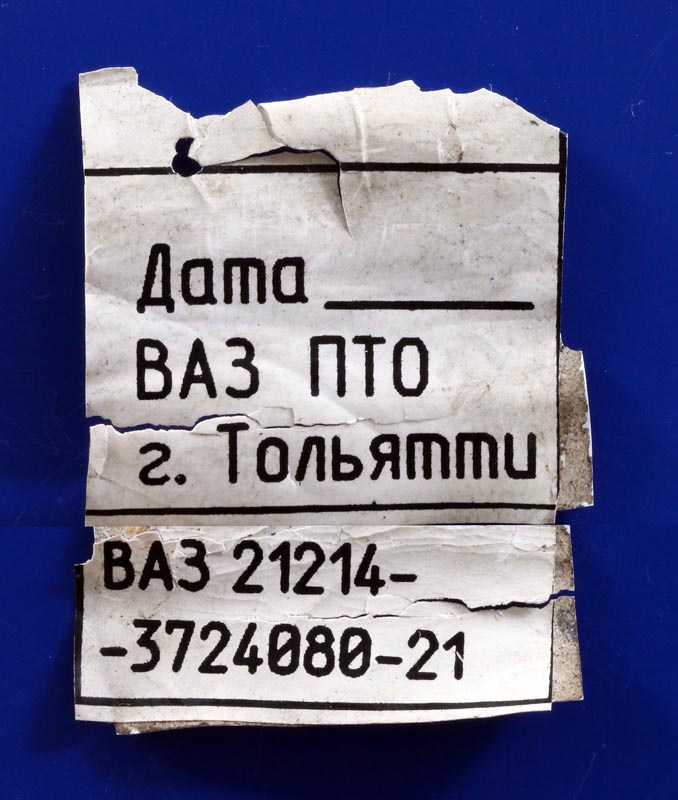

ich hab mich nun mal auf die Suche nach dem kleinen Zettel im Motorraum gemacht.
Folgenden hab ich gefunden, der ist schon runtergefellen... Lag noch so rum.

Kann man daran den Lackcode ablesen?

Ist das überhaupt das richtige Schild?

Das abgebildetet Schild ist falsch.

Das ist das falsche Schild - nach der Nummer hing es mal am Massekabel!
Die Lacknummer steht auf einem Papierzettel an der Haubeninnenseite rechts oben. So wie hier.
Sonst mit der Tankklappe zum Lacker gehen und der kann die richtige Nummer festellen und gleich den richtigen Lack anmischen.
