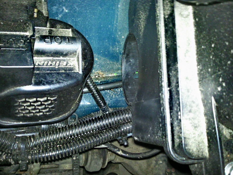

Hallo ,
Bei mir ist der komplette Luftansaugstutzen entfernt worden und auf dem somit freigewordenen Platz ist
der Prins VSI Keihin Filter installiert.
Ich kann mich an dieses Thema Link erinnern, wo es um das Entfernen des Resonators und eventl. Probleme wegen Euro 5 einhalten usw. ging.
Persönlich macht mir auch die große Öffnung Angst wegen Wasser und so.
Auch die ganze Thematik bzgl. Kaltluft, Leistung, Mehrbrauch, Strömungsgeschwindigkeit schwirren mir durch den
Kopf.
Bevor ich meinen Händler auf das fehlende Rohr anspreche, möchte ich gerne die fachliche Kompetenz des Forums
und dessen Fachleute nutzen.
Ist diese Montage Korrekt?
LG Uwe

Auf jeden Fall ist es nicht in Ordnung, wenn dieses Rohr für den Einbau der Anlage entfernt wurde!
Soll der einbauer sich einen anderen Platz für den Filter suchen.
Die Euro-Norm wirst Du trotzdem einhalten, aber die Luftansaugung (kalte Luft) wird nicht mehr optimal sein. Das kann natürlich u.U. mit Mehrverbrauch und Minderleistung einhergehen.
Ich würd den Händler drauf ansprechen, und darauf drängen, dass es wieder hineinkommt.

könntest Du bitte mal so nett sein, ein paar Bilder zu machen. Ich habe mal die "Brille" angeworfen und festgestellt das man so gut wie keine Bild vom
Niva Motorraum mit LPG-Installation findet! Also wenn möglich mal bitte den kompletten Motorraum und dann natürlich im speziellen die Lage des Filters!

Da die Luft im Filter nach oben gesaugt wird, brauchst du dir bei normaler Nutzung keine Sorgen machen.locomp hat geschrieben: Persönlich macht mir auch die große Öffnung Angst wegen Wasser und so.
4-Takt Motor und im Bereich vor dem Lufi .... weg was weg kann und Leistung kostet. Allerdings wirst du auch keine Mehrleistung spüren.locomp hat geschrieben:Auch die ganze Thematik bzgl. Kaltluft, Leistung, Mehrbrauch, Strömungsgeschwindigkeit schwirren mir durch den
Kopf.
Das jetzt fehlende Teil fungierte auch als Ansauggeräuschdämpfer, von daher ist es nicht korrekt das zu entfernen.locomp hat geschrieben:Ist diese Montage Korrekt?
Direkt vor der Luftansaugung würde mir der Gasfilter auch nicht gefallen. Stell dir vor, da wird mal was undicht. Das wird alles schön eingesaugt und dir friert entweder der Lufi zu oder der Motor läuft viel zu fett und geht aus. Je nachdem ob im Filter noch flüssig oder schon gasförmig.
Man müsste aber die ganze Anlage sehen. Wenn der Mechaniker damit kurze Schlauchwege erreichen wollte hat er es gut gemeint.

hallo uwe,
habe heute ein paar bilder gemacht, hoffe das hilft dir weiter.
motorraum linke seite
der kehin-filter
das luftansaugrohr
sebastian
der kehin-filter
das luftansaugrohr
sebastian

Re: fachgerechter LPG-Einbau ?
Danke Sebastian, das ist ein gutes Argument für meine Werkstatt!Sebastian / endurofant hat geschrieben:
Hallo Sebastian,gonrex hat geschrieben:hallo uwe,
sebastian
Danke für Deine Bilder!
Wo ist bei Dir das Steuergerät(LPG) und der Emulator installiert.
Mein Steuergerät ist mitsamt den AKKU im Batteriefach "abgelegt" und der Emulator mit einem Winkel auf Höhe des Typenschild montiert.
Ich habe momentan "gefühlt" meine Olga (Niva) komplett auseinander gebaut, wegen schleichenden Kühlmittelverlust, LM durchflutet mit Kühlmittel,
Akku leer usw.
Ich habe jetzt mehrere Stellen lokalisiert, wo es leckt, die liegen aber genau unter Deiner Filtermontage! Also diese Stelle über dem Thermostat würden mich jetzt zur Zeit echt stören. Zumal ich auch noch die elektr. Drosselklappe habe! Das wäre bei mir zu eng.
hi uwe,
die lpg-elektronik ist bei mir unter dem reserverad mittels eines nirosta-bügels befestigt.(bilder folgen noch)
ich frage mich warum es eine änderung im einbau von der lpg-anlage gegeben hat. ich gehe davon aus dass der ein- bzw umbau von ein und der selben umrüsterfirma stattfindet, im auftrag der lada-de, oder irre ich mich da.
meine niva €4 ist ez 11.2010, deine €5 ez 02.2011, gibt es irgendwelche gründe warum die einbaupositionen der verbauten teile geändert worden sind? passt vielleicht der kehin-filter platzmässig nicht neben der drosselklappensteuerung bei €5 nivas rein? weswegen der filter eben versetzt worden ist?
wenn jemand schlüssigere gründe hat, würde ich die gerne wissen.
sebastian
sebastian
