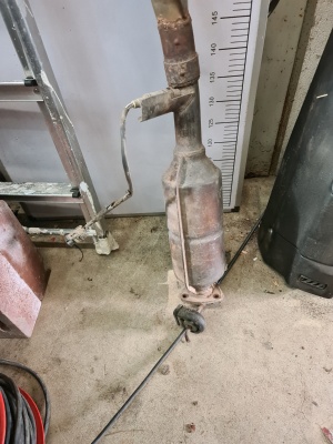

Noch ne Frage: kann ich den €3 kat einfach hinter den leeren bestehenden kat einschweißen? Oder ist zwingend die Position der Lambdasonde einzuhalten? Der e3 hat ja nur eine....
Re: Kat €3 /5
Euro3 hat 2 L-Sonden!
Je weiter vorne der Kat sitzt, desto besser ist die Reinigungswirkung von Beginn an

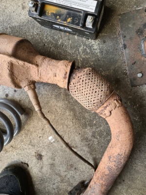

Hm okay, also kann ich den kat wohl vergessen:
Und bei dem Bild komm ich wohl kaum drum herum mir n neuen zu kaufen:(
