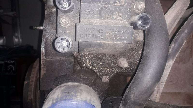

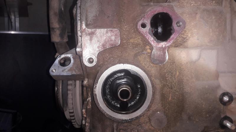

Na dann, hau rein. Schau dir aber vorher noch mal deinen Motorblock an. Wenn Du unsicher bist, mach ein Foto vom Bereich des Ölfilters und stell das hier rein, ne Lösung gibt es immer.

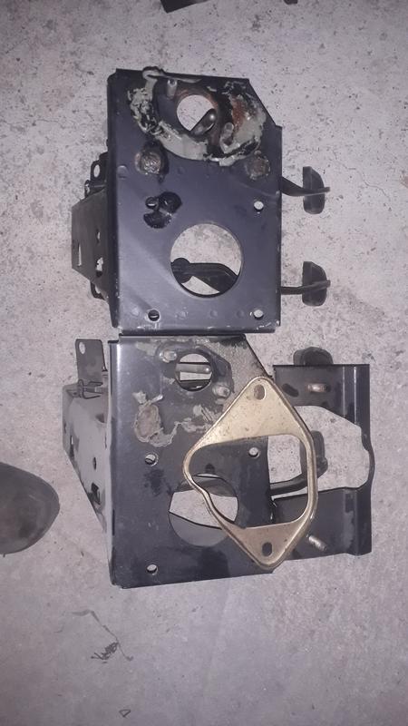

Ich habe es schonmal gemacht, deshalb hat es mich interessiert, warum du die komplette Pedalerie wechselst. Kannst du mal ein von dieser Versteifung posten die nur die ServoNivas haben?
NIVA 1600
Re: Servolenkung nachrüsten
Oben ohne unten mit Servo
Der Vollständigkeit halber und weil ich meinen Kadaver grad mal in die Werkstatt gewuchtet habe:
Hier der Block mit Planflächem, ohne Bohrung und der Zündspule die im Weg ist
Und ein Block mit Bohrung in der Planfläche
Du hast schon Recht dass man die Spritzwand wieder stabilisieren muss, nachdem man die Strebe unterbrochen hat. Für mich ist das aber selbstverständlich und kein "gefährliches Halbwissen". Ich habe auch geschrieben, dass die Bearbeitung der Spritzwand der Aufwendigste Teil ist.
Dafür brauchst du aber nicht die ganze Pedalerie. Es wird nur das (zusätzliche) untere Blech gebraucht, das mit zwei kleinen Schweisspunkten am Rest befestigt ist. Wenn man kein Schlachtfahrzeug hat, kann man sich das kleine Blech auch selber anfertigen.
