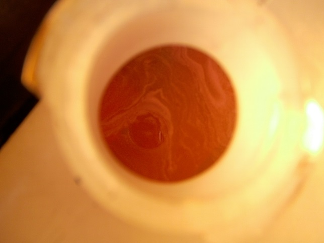

Hallo, bei meiner 1000' er Kontrolle der Flüssigkeitsstände etc. ist mir aufgefallen das die letzten 1000 km richtig Öl fehlt mehr als 0,3 l! Motor hat 13500 runter
Bei der ersten Kontrolle habe ich Öl nur neben der ersten Einspritzdüse (vom Fahrerkabine aus) gefunden.
Kühlflüssigkeit hat auch stark abgenommen und sieht seltsam aus. Das Öl sieht soweit ich das beurteilen kann normal aus.
Bevor ich zur Garantie fahre bei meinem „speziellen“ Händler hätte ich gerne von Euch gewusst was es sein könnte, worauf zu achten ist …!
Danke
Danke

Sie sollen alle Schlauchschellen des Wasserkreislaufs nachziehen. Besonders die rund um den Thermostat.peregrino hat geschrieben: worauf zu achten ist …!
Ventildeckelschrauben einmal alle lösen und dann von hinten nach vorne wieder festziehen.

Hi,
1. ist Ventildeckeldichtung. Bei zu starkem Festschrauben kann sich auch die Kontaktfläche am Deckel verziehen - lässt sich wieder grade richten. Aber erstmal schauen ob nicht nur die Schrauben lose sind.
Qualmt und stinkt das nicht, wenn der Motor warm wird? Ich stand schonmal genau deswegen rauchend an der Ampel
2. Entweder schnell nur oben die Brühe absaugen und wieder auffüllen oder spülen und komplett neue Kühlflüssigkeit. Aber wo geht sie hin die Kühlflüssigkeit? Ist die LiMa schon feucht?
Grüße Alex
Grüße Alex

Ich habe ja nun Öl nachgefüllt und oben alles sauber gemacht,da brauch ich gar nicht zu den „Spezialisten“ fahren,die sagen eh alles i.O..
Werde morgen noch mal von unten schauen. Mit den Schellen nachziehen und den Ventieldeckelschrauben denke ich krieg ich hin.Wenn dann wieder Öl Verlust geht’s zum Händler.
Ich sag mal bei kaltem Motor qualmt er richtig bei dieser Witterung. Bis ich an eine Ampel komme ist er warm und es qualmt nichts,gerade heute drauf geachtet da qualmen die anderen im Stadtverkehr mehr.Qualmt und stinkt das nicht, wenn der Motor warm wird? Ich stand schonmal genau deswegen rauchend an der Ampel
Ist trocken.Ist die LiMa schon feucht?

So, unterhalb des Ventildeckels alles saubergemacht. Alle Schlauchschellen nachgezogen, war bitter nötig denke ich da manche fast 2 Umdrehungen brauchten. Den Ventildeckel mit 4 Nm angezogen. Mal sehen ob es hilft.Christian hat geschrieben

Nach 1300 km nur minimaler Ölverlust was auch normal ist. Die Schlauchschellen musste ich ein zweites mal nachziehen bis alles dicht war. Alles palettie dank dieses Forums!
