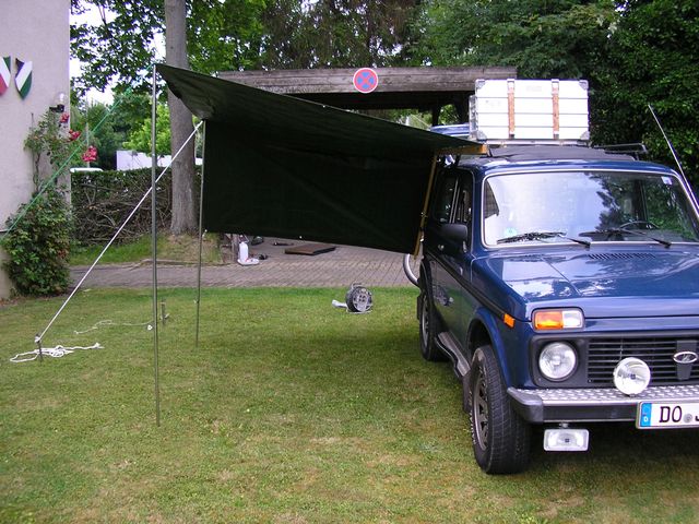

Hi Leute,
nachdem ich vom Forum inspiriert wurde und morgen auf Tour fahre schicke ich ein paar Bilder von meinem Umbau zum 1-Mann Camper.
Die meisten Sachen (Kanthölzer, Bretter, Schrauben, Plane etc.) hatte ich noch im Keller rumfliegen und dann verbaut.
Die 9 Bügelschrauben für die Kistenhalterung und den Vorzeltträger mußte ich allerdings kaufen.
Ach ja, und die Zeltstangen auch. Heringe hatte ich noch (Bundeswehr)
guckt mal rein..
Vorzelt Eigenbau mit Gewebeplane
P1010019 640.jpg (94.92 KiB) 5916 mal betrachtet

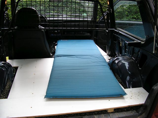

Durchgehender Schlafplatz
P1010012 640.jpg (65.59 KiB) 5916 mal betrachtet

Vorzelt und Dachaufbau
P1010020 640.jpg (94.11 KiB) 5913 mal betrachtet
Bodenplatte mit Teppich
P1010016 640.jpg (95.16 KiB) 5913 mal betrachtet

Und das ist die vordere Auflage für die verlängerte Fläche.
Glück gehabt! paßte genau (30cm)
Das ist der "Auto-Notfallkoffer" (Ex-DB)
Stand sonst aufrecht hinter dem Beifahrersitz
Vordere Auflage
Vordere Auflage
P1010005 640.jpg (86.37 KiB) 5887 mal betrachtet
