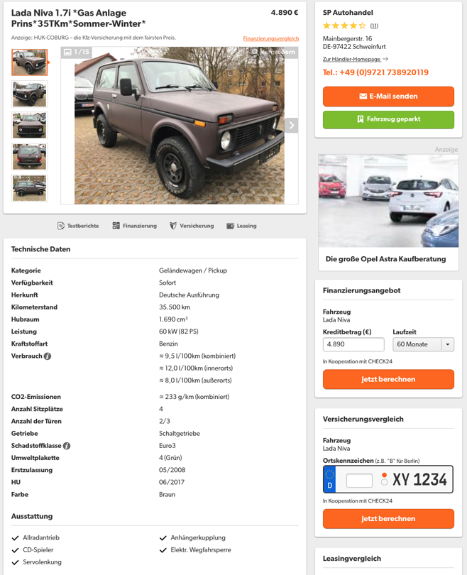

Ich habe einen Niva nach meinem Geschmack gefunden:
http://suchen.mobile.de/auto-inserat/la ... n=parkItem
Was sagen die Experten auf einen "ersten Blick :?:
Danke euch!
Re: Das erste Auto: ein Niva für alles - Urlaub und Alltag
Die Frage , die sich mir stellt: Warum wurde der Lackiert? Rostvertuschung?? Im Motorraum ist die originale Farbe "Blau" zu erkennen.
Den 2. Reifensatz kannst Du so auch nicht fahren, da 3 x das gleiche Profil und einmal das original Reserverad da liegen. Wo ist das 4. Rad was auf dem Auto drauf war? Unfall???
Die roten Federn an der HA sind meiner Meinung nach nicht original, ev höher gelegt. Radhauschalen vorne und hinten ist schon mal gut. Die originale russische Batteri ist auch nicht mehr verbaut.
Gasanlage heißt: Preiswerter Auto fahren und längere Reichweite. Der Liter Gas kostet etwa halb so viel wie Benzin bei etwas höherem Verbrauch.
Mal sehen, was die Experten noch so schreiben über das Auto.
