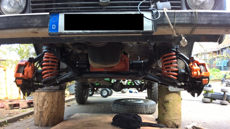

Anbei mal ein Foto der ausgebauten Achse.
Hierfür benötige ich zwei entsprechende Radlagersätze recht und links.

moin,die steckachse ist schon vom neuerem typ,also grosser simmerring.
