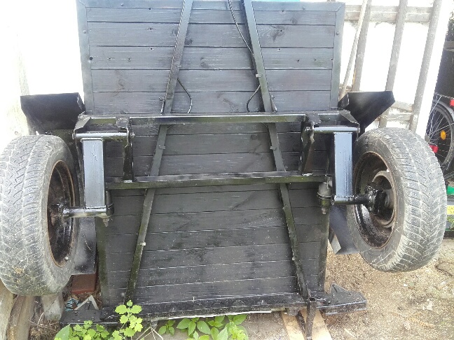

ich habe vor einigen Jahren einen DDR Klaufix etwas modifiziert, weil mir die Serienräderchen zu klein und die Bodenfreiheit zu gering waren.
Sehr simpel, die Räder samt Naben stammen aus einem Fiesta. Bremse raus und aufgeschweißt und zusätzlich verschraubt. Die Schutzbleche sind aus einfachem Stahlblech gebogen und oben gerade. Beim TÜV problemlos per Einzelabnahme eingetragen bekommen. (Hatte aber vorher gefragt.) Dazu gibts ein paar flexible Ein und Aufbaumöglichkeiten, die aber als Last gefahren werden und somit nicht eintragungspflichtig sind.
Nun ist er ordentlich geländegängig und wird auch den Niva regelmäßig begleiten.
