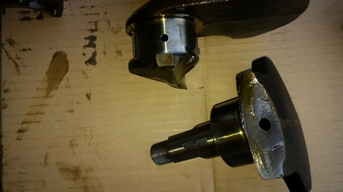

ich habe da mal ne Frage an die Auskenner unter euch / uns.
Was bzw warum ist das hier passiert ?

Auf das, was am Endes des folgenden Satzes steht, wirst Du doch auch selber gekommen sein, oder?
Wenn ich den Motor gekannt und zerlegt hätte, so könnte ich vielleicht eine fundierte Antwort geben....so wird es nur eine Mutmaßung werden: Materialfehler

Die Welle wurde geboren, gewogen, gemessen und für nicht gut befunden.
Hast du noch bessere Bilder bitte.

Re: Kurbelwelle gebrochen, Was bzw. Warum ist es passiert?
ich Frage ja, weil ich mich Motoren nicht allzugut auskenne.
2 Dinge sind mir beim Zerlegen aufgefallen:
extreme Rost Ablagerungen mit ganzen Stücken im gesamten Kühlkreislauf
und ein zerbrochener Kettenberuhiger, dessen anderen Reste sich in der Ölwanne befanden
Beides halte ich nicht für relevant...erst reißt die Kette, bevor die KW Schaden nimmt.
Selbst wenn ein Kolben massiv geklemmt hätte, wäre es ohne Gußfehler nicht zum Bruch an der KW gekommen.....zuvor macht das Pleuel die Grätsche.
Danke für die Bilder, aber die haben nicht mit der Kurbelwelle zu tun.
Der beruhiger ist kaputt, ok dein Motor hatte kein Glykol intus darum gerostet, aber auf ca. 6:15 Uhr Haarrisse in der Kurbelwelle.
Hallo
ich stelle bald mal bessere Fotos der Bruchstelle ein.
Danke für eure Meinungen
Und.... es Ist nicht der Motor aus unserem Igor gewesen.
Habe letztens bei einem Motortausch etwas geholfen und war nun neugierig warum es der ausgebaute Motor nicht mer tat.
