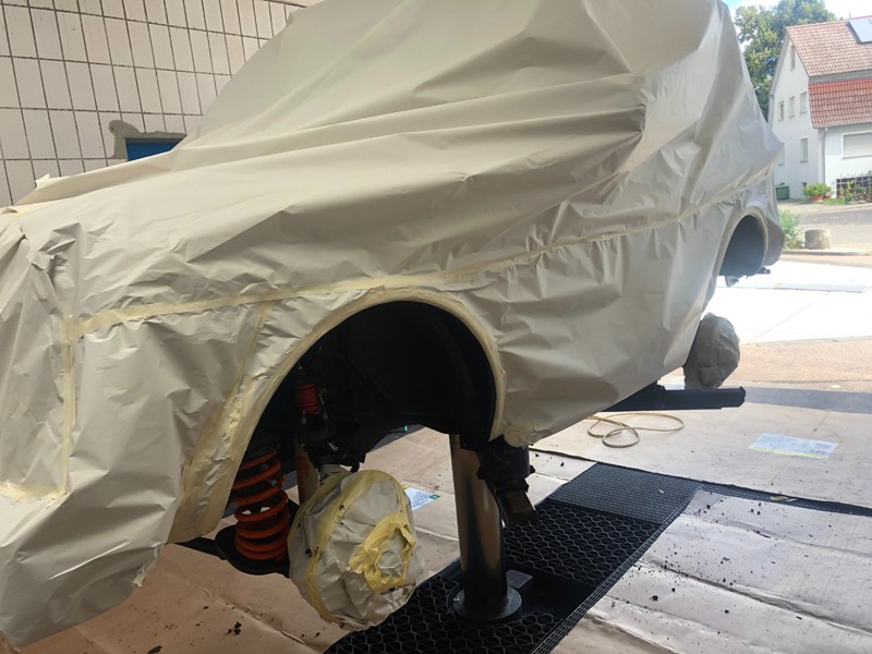

Die letzten beiden Tage dazu genutzt um dem Gammel entgegen zu wirken.
Als Neuwagen hat er ja eine ordentliche Fluidfilm und MS Kur incl. Radhausschalen bekommen. Bei der Kontrolle nach 3 Jahren war alles noch schick. Jetzt nach 4,5 Jahren war der Korrosionsschutz an der ein oder anderen Ecke schon etwas dünn. Daher, auch wenn es echt keinen Spaß macht, zu meiner Lieblingstanke ein paar Örtchen weiter die noch eine klassische Waschhalle mit hydraulische Hebebühne und richtig heißem Dampfstrahler haben, die Radhausschalen demontiert und den Unterboden sowie die Radhäuser penibel gereinigt.
Am Freitag dann den Teil von Ivan der kein MS abbekommen soll sauber abgedeckt und danach die MS Sauerei gestartet.
Diese Klecke ist so widerlich!
Die Pfoten verbrannt und über all das Zeug hängen.
Jetzt ist erst mal wieder für einige Zeit Ruhe!

Re: Mein 21214
An die 120 gewöhnt man sich schnell
Für die 450 Grad im Lehmofen nehme ich Grillhandschuhe. Vielleicht eine Idee für MS.
Re: Mein 21214
Du siehst super begeistert aus!
Gegen Aua an den Händen ziehe ich gefütterte Winterarbeitshandschuhe an, die schützen auch prima vor Wärme

Re: Mein 21214
Standard Druckbecherpistole aus dem Korrosionsschutzdepot.

Re: Mein 21214
Ja ist aber auch eine furchtbare Sauerei und diese Papieroveralls sind in unserer Größe nicht Standard in den Baumärktenmichaniva hat geschrieben: 10. September 2022, 16:06 Du siehst super begeistert aus!![]()
Gegen Aua an den Händen ziehe ich gefütterte Winterarbeitshandschuhe an, die schützen auch prima vor Wärme![]()
Das mit den Winterhandschuhen wäre mal ne Idee.
Andreas

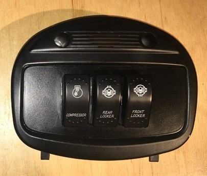

Mittlerweile wurden zur Dachkonsole ...
.. vom Sicherungskasten hoch Kabel gezogen und von dort durch die A-Säule in den Motorraum links.
Dort wartet nur noch die Steuerung der Druckluftanlage und die Magnetventile der Sperren aufs verkabeln.
Zuerst werden aber beide Sicherungskästen gegen modernere getauscht.
Torpedosicherungen raus, Stecksicherungen rein und gleich mehr Steckplätze.
Bis demnächst
Andreas
