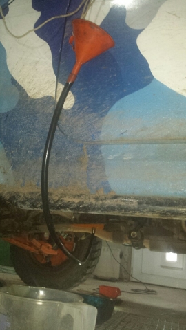

So, hab dem Kerl heute Vormittag nen Einlauf verpasst und mit 1700ml altem und 800ml neuem (GL5 80w90) Getriebeöl. Als erstes, das Gebrate hält dicht, trotz alter Dichtung. Auch sonst keine Lecks. Das GL5 hab ich genommen um die Geschichte mit dem Synchronring zu provozieren. Standart Autobahn Strecke genommen und siehe da, kein Zähne putzen. Waren aber nur ca. 80km und es ist halt kalt und nass. Auf der nächsten Langstrecke (und mit frischem Öl) werde ich was genaueres sagen können. Nach dem dran Packen war es etwas mehr als Handwarm. Ok, auch eher relativ mit so Schweißerpfoten. Auf jeden Fall siehts Chic aus.
Der Einlauf
Der Einlauf
