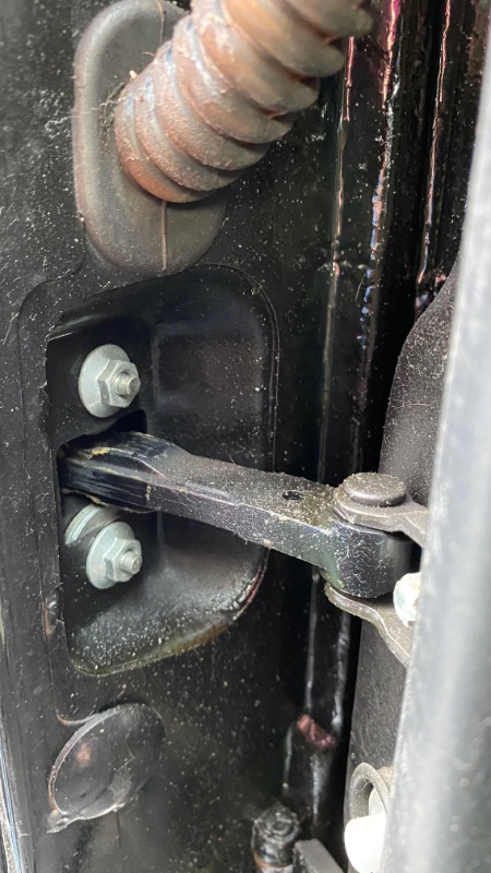

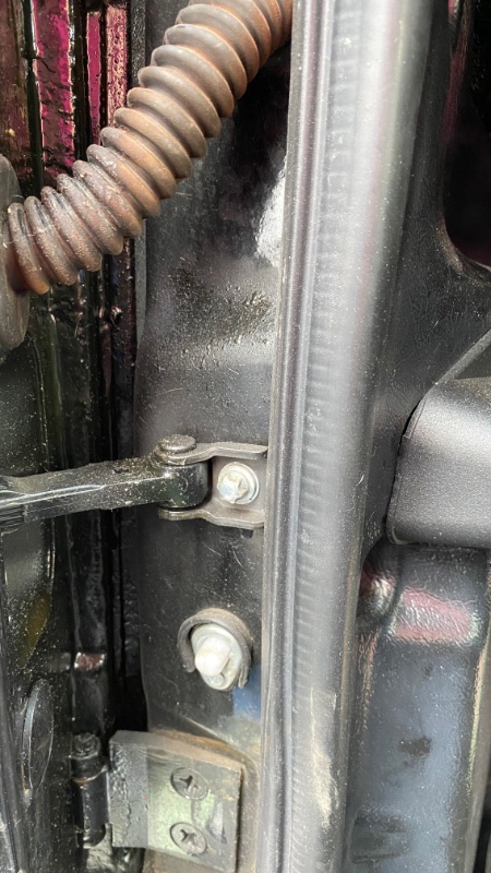

Hat wer ein paar Fotos von den neuen Türfangbändern und deren Befestigung an der Tür und A-Säule...?

Wenn das die neuen sind:Beddong hat geschrieben: 11. Juni 2022, 06:22 Hat wer ein paar Fotos von den neuen Türfangbändern und deren Befestigung an der Tür und A-Säule...?
Gruß, Robin
