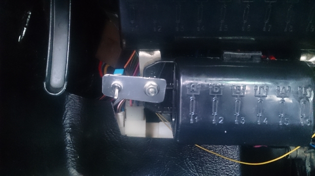

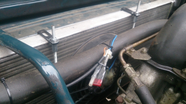

Habe jetzt Tobis Pananivalüfter eingebaut uuuu
Der WOW Effekt blieb zwar (noch) aus, aber schaden kanns ja nicht... Der Lüfter ist erstaunlich leise. In der Warmlaufphase (1500 /min) hört man den Lüfter im Standgas nicht, bei 1000 / min hat man ein schönes Turbinengeräusch uuuu uuuu Und die Tonlage beim Abschalten törnt mich mal völlig an, pfüüüüüüüüüüüüuuuuuuuuuuuuaaatt ---
Auf jeden Fall viel leiser als die Tupolevs und kann man ohne Gehörschaden permanent laufen lassen.

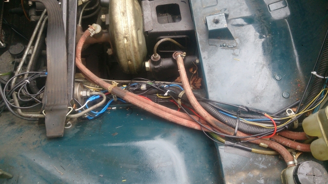

Mittlerweile sieht der Kabelstrang unterm Reserverad so aus o--.
Da wohnen 3 Relais für Fernscheinwerfer, Arbeitsscheinwerfer und Lüfter.
Den Schalter für den Lüfter darf ich euch eigentlich gar nicht zeigen, das Blech ist freihand geschnitten und freihand gebohrt .,.m. .,.m. Da muss nochmal was schieres hin. Die Position finde ich aber ganz gut, unauffällig aber doch gut erreichbar (habe ja lange Arme k.. )
Ist übrigens das erste Mal, dass ich die Steuerleitung vom Relais in 0,14mm^2 gemacht habe (fließen ja nur 120ma). Geht ganz gut, außer dass ich dafür noch nicht die optimalen Flachstecker habe.
