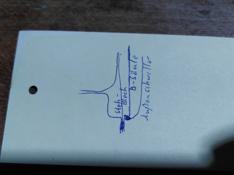

Der Schweller ist besonders bei Fahrzeugen ohne hintere Radhausschalen gefährdet, weil Lada (und auch andere Fabrikate) dort eine konstruktive Hürde zu nehmen haben... Auch das habe ich im Video erwähnt, hier die Skizze, dazu:
Ist ein Schnit in der Draufsicht und beschreibt diesen Blechlappen, der vorn in den hinteren Radhäusern reinguckt.
