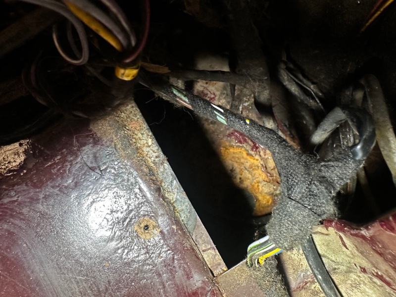

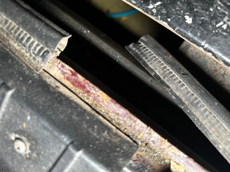

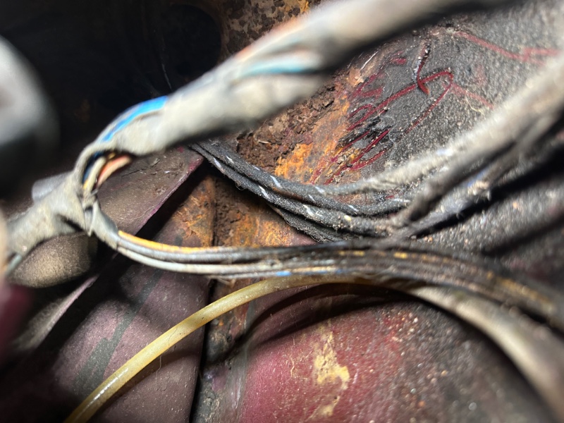

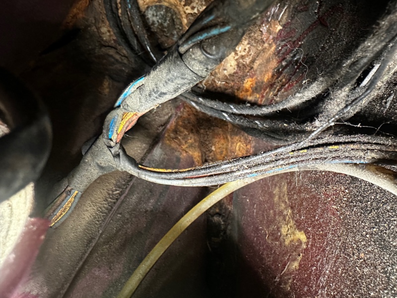

Jemand Vorschläge für die Stellen? Den Kofferraum würd ich generell gerne wie vieles vom Innenraum rostsicher konservieren, sie stellen links und rechts, vor allem die am linken Radhaus fluidfilm und dann MS / Kaltfett?
Ne Idee für den Falz an der Dichtung?

Ich entroste solche Stellen z.B. mit Winkelschleifer und Negerkeks oder Fächerscheibe oder mit Schleifpapier per Hand.
Dann kommt da 2K EP-Grundierung drauf.
An Stellen wo ich nicht ran kam, wie z.B. die Holme unterm Wagen von innen, da habe ich erst mal Fluidfilm NAS reingesprüht.
Das kriecht bis in den Rost rein, da gammelt nichts mehr. Stinkt aber erst mal ein paar Monate etwas gewöhnungsbedürftig, hält man aber locker aus.
Nach nem Jahr oder so kann man dann dort das Fett oder Wachs seiner Wahl drüberspritzen.
Unter die Kofferraudichtung kan man auch dünn MS schmieren. Wahlweise geht auch Vaseline mit 20% Bienenwachsanteil, das nutze ich immer.

Ansonsten würdest du sagen, innenraum alles mit der CSD Scheibe was rostig aussieht, rest anschleifen und dann den Innenraum komplett mit 2k EP Grundierung + dann was?
Hatte bei nem alten Projekt den Innenraum "angeschliffen" den Rost mit Owatrol getränkt und dann Nitrofest drüber, da hats drunter leider munter weiter gerostet...

Also wenn Du den Rost auf den letzten beiden Bildern weg machst, hast Du da garantiert Platz für neues Blech...n3squ1ck hat geschrieben: 4. Februar 2024, 20:19Nabend
Hab da gestern wie wild mit dem Schraubendreher gegen gehämmert und auch von außen stabil, das is zum fotorgrafieren scheisse und ich kommt da auch mit nix runter um den wirklich zu entfernenBabuschkasEnkel hat geschrieben: 5. Februar 2024, 09:04Also wenn Du den Rost auf den letzten beiden Bildern weg machst, hast Du da garantiert Platz für neues Blech...n3squ1ck hat geschrieben: 4. Februar 2024, 20:19Nabend
- Beiträge: 3953
OK, vllt hast Du da auch nur ein Biotop drin und es sieht dadurch schlimmer aus, als es ist. Ich wünsche es Dir!
Is eigentlich schon alles locker und loose, da war auch sehr suspekte Dichtmasse, werde nachher mal Kompressor und Staubsauger reingehen + dann ne Pulle Fluidfilm rein kippenBabuschkasEnkel hat geschrieben: 5. Februar 2024, 10:33 OK, vllt hast Du da auch nur ein Biotop drin und es sieht dadurch schlimmer aus, als es ist. Ich wünsche es Dir!
