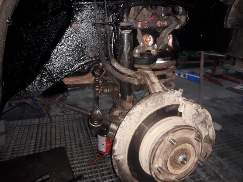

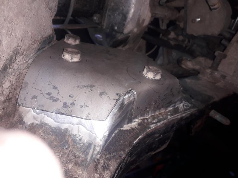

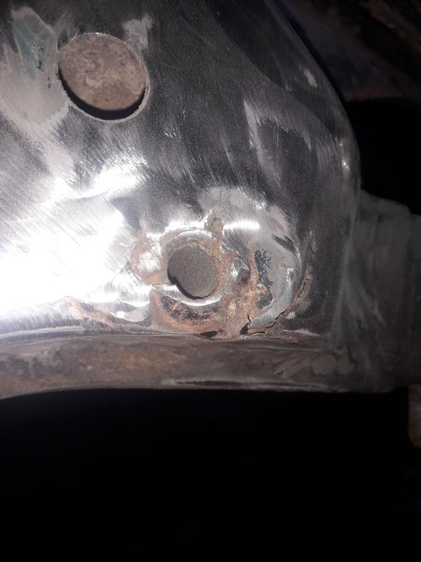

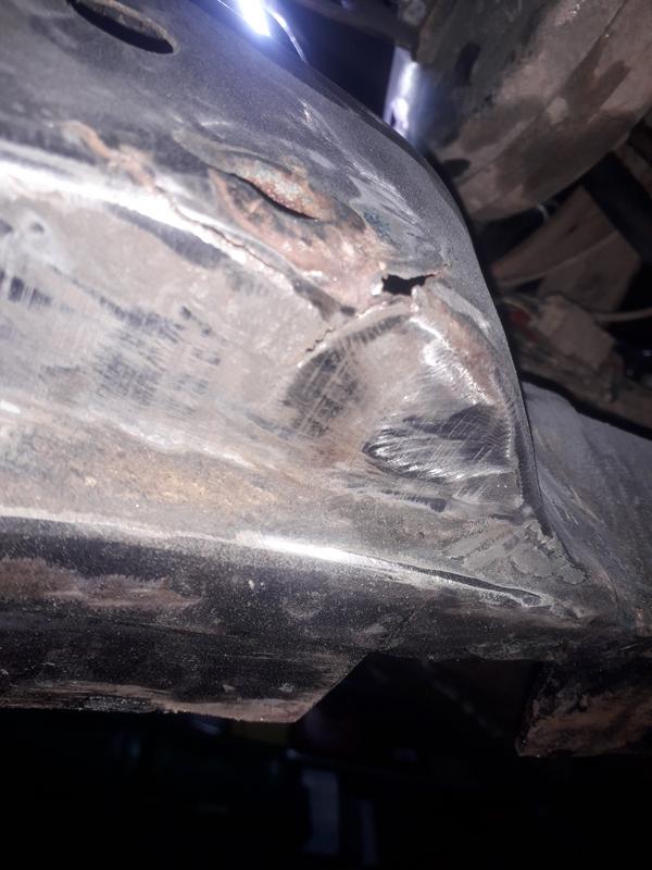

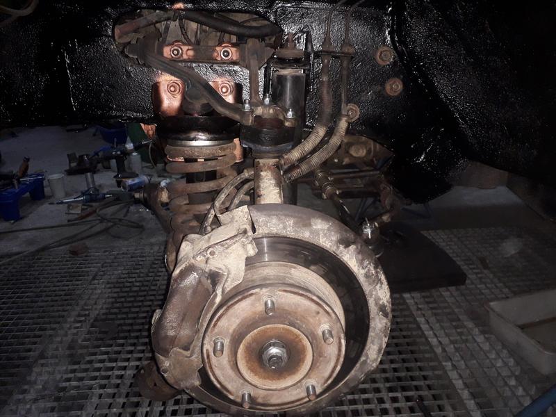

Das hats schön kaputt gearbeitet.
So sollte es aber auch zukünftig gut halten.
Und gerettet...
Maikel
Beiträge: 1554
Beitrag von Maikel »
Lieber Bedong,
Respekt ! Respekt ! (auf Anerkennung, Bewunderung beruhende Achtung)
ob "Deiner" hier gezeigten Fertigkeiten, kann man(n) nur noch staunen !
Danke Dir, vor allem bin ich mal auf die Probefahrt heute gespannt. Sollte wieder richtig direkt lenken k..
