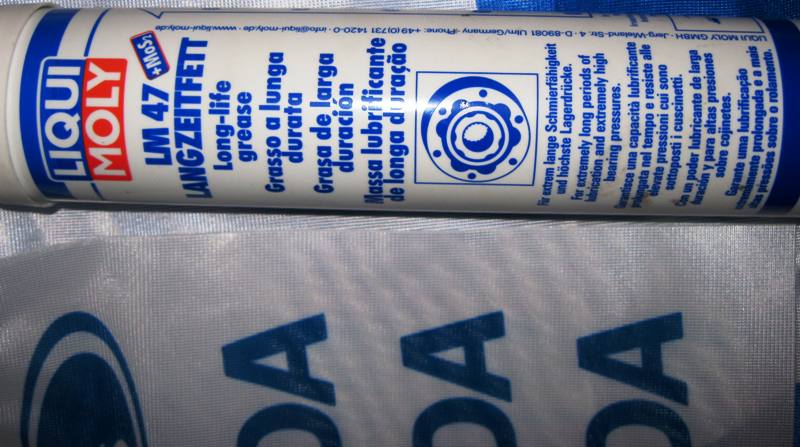

du stellst Fragen...
also ich habe dieses Fett hier verwendet:
Kommt bei mir bei den vorderen Antriebswellen auch immer zum Einsatz. Keine Ahnung ob gut oder eher nicht so gut. Hat der Auto Ersatzteile Händler bei mir in seinem Regal. Nehme ich schon seit Jahren.
Ich denke die Gelenke sind fertigungsbedingt etwas angelaufen. Beim Nachfetten vor dem Einbau der Wellen waren an den Gelenken auch Verfärbungen zu sehen.
In unserem Igor sind die Wellen bis jetzt geschätzt ca 1000 km in Betrieb. Ich habe auch noch nie nach der Fahrt eine "Temperaturprobe" gemacht.
MfG
Zuletzt geändert von lada-horst am 9. November 2011, 23:04, insgesamt 1-mal geändert.

Das Fett ist schon mal brauchbar.
