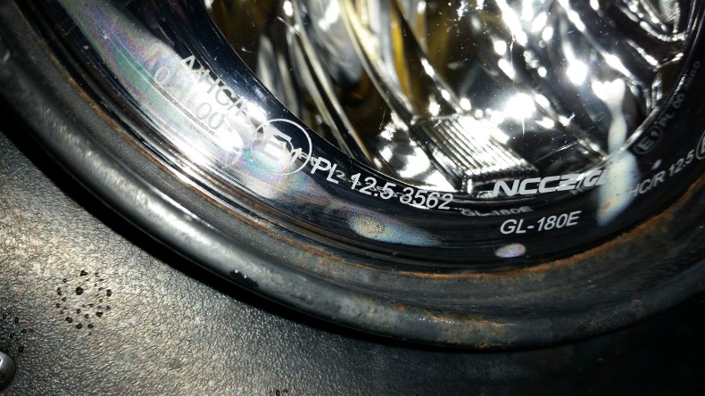

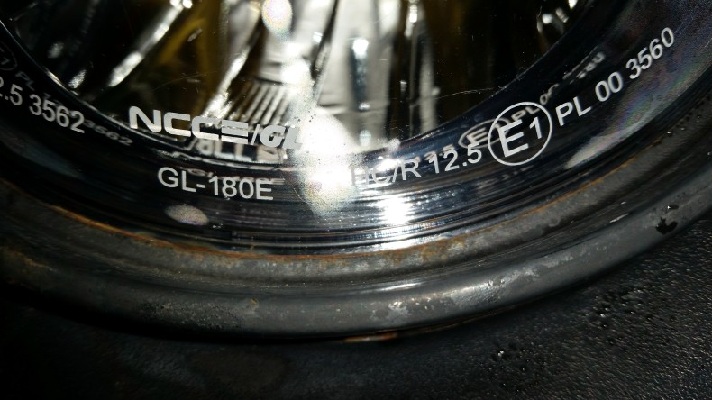

Und hier noch die Fotos von der Nolden e-Nummer.
Nolden ECE
Nolden ECE
20141020_175123_Nolden_ECE_e_Nummer (Custom).jpg (153.28 KiB) 3884 mal betrachtet
Nolden ECE
Nolden ECE
20141020_175133_Nolden_ECE_e_Nummer (Custom).jpg (112.7 KiB) 3884 mal betrachtet

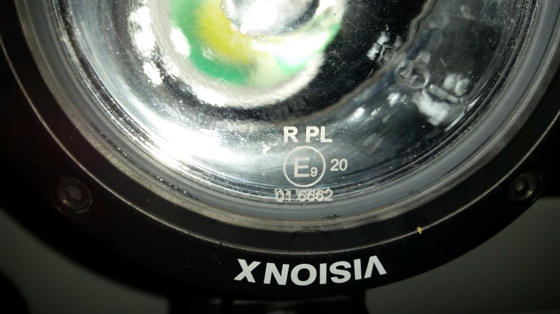

PS: Auch die Vision X sollten die Nummer haben, wenn man sie in Deutschland fahren mag:
Vision X ECE
Vision X ECE
20141020_175341_VisionX_ECE_e_Nummer (Custom).jpg (103.61 KiB) 3884 mal betrachtet

Mit der Bezeichnung auf deinen Detailfotos (GL-180E) findet man hier den Hersteller der Nolden-Scheinwerfer: http://www.giantlight.com.tw/a1-gl-180e.htm
Die haben auch eine Händlerseite auf Alibaba (http://giantlight.en.alibaba.com/produc ... dlamp.html), allerdings fehlt auf dem Foto dort wieder die E-Nummer auf dem Glas, auf der Seite des Herstellers ist sie aber vorhanden. Hab die Jungs mal angeschrieben, welche Menge sie minimal zu welchem Preis liefern würden und was es mit der E-Nummer auf sich hat.
