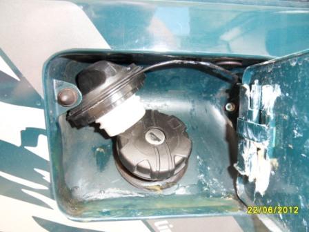

Abmerkung zum Tankdeckeltausch
Der festverbundene Tankdeckel beim NIVA ist Bestandteil der ABE und ab EURO 4 vorgeschrieben. Irgendwo habe ich mal gelesen, das diee Graukittel das auch kontrollieren sollen. Ob die Plakette bei fehlender Verbindung verweigert werden kann entzieht sich meiner Kenntnis. Bei defekter Leuchtweitenregulierung wird die Plakette seit ca. 4 Jahren verweigert.
Ich habe das mit dem Deckel so gelöst:
- Tankdeckel2.JPG (51.73 KiB) 2950 mal betrachtet
- Tankdeckel1.JPG (49.81 KiB) 2950 mal betrachtet
