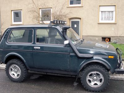

Re: Schnorchel ???
1x70mm loch für die luftdurchführung
3x 10mm für die befestigungsbolzen
und an der a-säule wirds geklemmt
und ne schablone ist auch dabei
ich sags ja...luxuspaket für weniger als 50%vom neupreis und die versandkosten sind auch günstig weil ja aus deutschland und nicht aus südamerika
im frühjahr bau ich dann noch selbst einen aus pe-hd rohr....warts ab
wenn der gefällt gehts vieleicht in kleinserie...abwarten

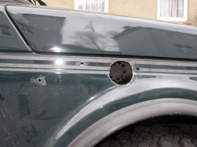

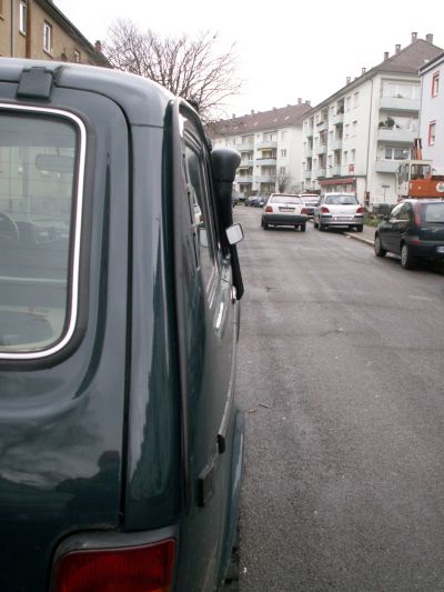

extra für "den schweizer" AKA st.alban
hab angefangen den schnorchel zu montieren.mußallerdings noch die durchführung am inneren blech fertigstellen und die befestigungsbolzen montieren (dazu muß die radhausschale und die abdeckung des radkastens zur fahrgastzelle hin entfernt werden)
wird halt früh dunkel zu dieser jahreszeit, der dremel hat die nachbarn genug generft, jetzt noch den baustrahler aufstellen würde glaub zu weit führen ^^
im lauf der woche gehts weiter.
ps:ja ich hab mike sanders in die löcher geschmiert...
