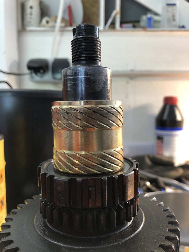

Zieh mal das Zahnrad runter und mach ein Bild...

Hier die Bilder.
Ich glaube es macht für die Passform keinen Unterschied wie herum die Buche draufkommt. Es gibt keine Aussparung an der Wellenseite. Die Fase oben scheint mir für den Öltransport gemacht zu sein.
Das Ding sitzt absolut bombenfest. Beim Versuch die runterzunehmen ist mir ein Arm vom Abzieher abgebrochen. Und weiter draufschieben ging auch mit hydraulischer Dornpresse nicht.
Einzige Chance wäre oben noch eine Scheibe drauf zu machen mit 1mm Stärke, oder ein bisschen von der Buchse abdremeln.
Oder mit 1mm Spiel rumfahren...
Die Schwergängigkeit in den Zahnrädern ist mittlerweile fast weg, nach 20 min Bohrmaschiene...
Einfahren auf russisch.

Also original hat diese Buchse einen Bund.
So hier:
https://www.google.com/url?sa=i&rct=j&q ... 8927875786
Mangels Erfahrung mit mit dem kurzen VTG, kann ich dir aber nicht sagen, ob das so sein soll...
(Nochmal zurück geblättert) Sieht mir in montiertem Zustand aber nicht gesund aus.
/edit: ...oder sitzt der Bund im Bild unten auf dem Synchronkörper? Dann ist die Buchse falsch herum montiert.

Die lag halt extra bei inkl der Scheibe. Und laut Anleitung soll das so. Das Zahnrad ist etwas breiter. Deswegen vermutlich.
Das Spiel soll wohl nicht so. Aber die Buchse geht vermutlich nur noch mit der flex. ab. Hab sie zwar geölt eingebaut aber die sitzt fest.
Auch heiß machen mit dem Brenner hat nicht geholfen

Hab es gerade mal gemessen. Der original „Kragen“ hat 4 mm.
Das neue Zahnrad ist 1,3 mm dicker als das Original. Die Scheibe hat 2,7 mm.
Ergibt also zusammen wieder 4 mm. Macht schon Sinn die Konstruktion.
Nur die Lücke nicht.

Sag ich doch, falschrum.
Re: IZH kurzes VTG 3.15 - Einbaubericht
Sie ist genau so drauf wie in der Anleitung steht.

Dann mach es wie du meinst...
Ich habe es gemacht wie der Hersteller meint.Beddong hat geschrieben:Dann mach es wie du meinst...
Wenn du das für falsch hälst würde mir helfen wenn du mir eine Erklärung mitgibst.

Diese Buchse hat keinen Bund, habe mal das Bild von der Anleitung von IZH angehängt zwei posts weiter oben, da sieht man das.AET hat geschrieben:Also original hat diese Buchse einen Bund.
Wie auch immer du das drehst und wendest.
Deine Scheibe gleicht das Spiel nicht aus.
Also schiebt die Schaltmuffe das Zahnrad weg, anstatt einzuscheren.
Egal was der Hersteller vorgibt.
Optisch hast entweder du irgendwas falsch montiert, oder der Hersteller falsch gefertigt.
Und wie Andy schon richtig geschrieben hat:

Nun mal zu den Problemen die bei mir aufgetaucht sind:
1) Die Maßhaltigkeit der Zahnräder. Ich hatte wie schon geschrieben eine wirklich große Schwergängigkeit an den Zahnrädern vom kleinen Gang. Der Tipp mit Ventilschleifpaste hat gut geholfen, damit habe ich es zumindest so hinbekommen, dass es ohne Widerstand drehbar ist (nach 20 min Bohrmaschine...). Beim Fahren hat man allerdings immer noch ein leises klicken gehört bei jeder Umdrehung. Das ist aber nach 4.000 km fast ganz weg. Ich habe keine Erfahrung mit den sonstigen Produkten von IZH oder anderen russischen Tuningprodukten, aber wie gesagt, etwas starke Toleranz wie ich finde.
Dazu kommt noch, dass der Abstand zwischen großem Zahnrad der Zwischenwelle und Diffkorb wirklich extrem knapp ist. Dabei ist der extra angefertigt, damit es passt. Der Abstand ist gefühlt < 1mm, je nach dem kann es da vermutlich bei dynamischen Lastwechseln usw. zu kurzem Kontakt kommen. Wie man auf den Fotos oben sieht "schleift" sich das dann wohl ein. Es geht aber nicht anders. die Lage von Welle und Diff sind ja durch das Gehäuse vorgebeben,eine Einstellmöglichkeit gibt es nicht...
2) Die Freilaufbuchse aus Messing... Ich verstehe gar nicht was das soll. Das kleine Zahnrad ist 1,3 mm dicker als das originale. Ja, gut möglich, dass es für die höheren Drehmomente nötig ist. Das führt aber dazu, dass die original Freilaufbuchse nicht mehr passt. Die beigelegte aus Messing war jetzt aber so eng, dass sie einfach nicht komplett auf die Eingangswelle draufzubekommen war. Siehe Foto oben. Es bleibt ein kleiner Spalt und nix ging mehr, weder vor noch zurück. Selbst mit hydraulischer Presse nicht. Leider habe ich keine Fotos mehr auf denen man sehen kann, ob das immer so war oder ob sich das in den ersten Kilometern irgendwie gelöst/verschoben/festgefressen hat. Das wäre interessant zu wissen aber naja, nix mehr zu machen. Jetzt gibt es aber die Buchse auch nicht einzeln als Ersatzteil nachzukaufen...
Ich habe es jetzt so gelöst, dass ich die Originalbuchse am Kragen 1,3 mm abgedreht habe, und dafür auf der anderen Seite mit 1,3 mm Federstahl-Stützscheiben "verlängert". So hat jetzt das neue, kleine Zahnrad auf der Originalbuchse wieder ca. 1-2 hunderstel Spiel und kann frei laufen wenn der Gang nicht eingelegt ist. Die Gesamtlänge der Eingangswelle bleibt erhalten und passt entsprechend in das Gehäuse wie im Originalzustand.
Allerdings meine ich, man hätte sicher am neuen Zahnrad 1,3 mm irgendwo einsparen können, damit es auf die Originalbuchse passt, wäre deutlich weniger hantier.
