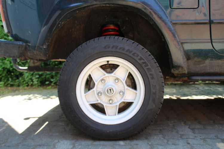

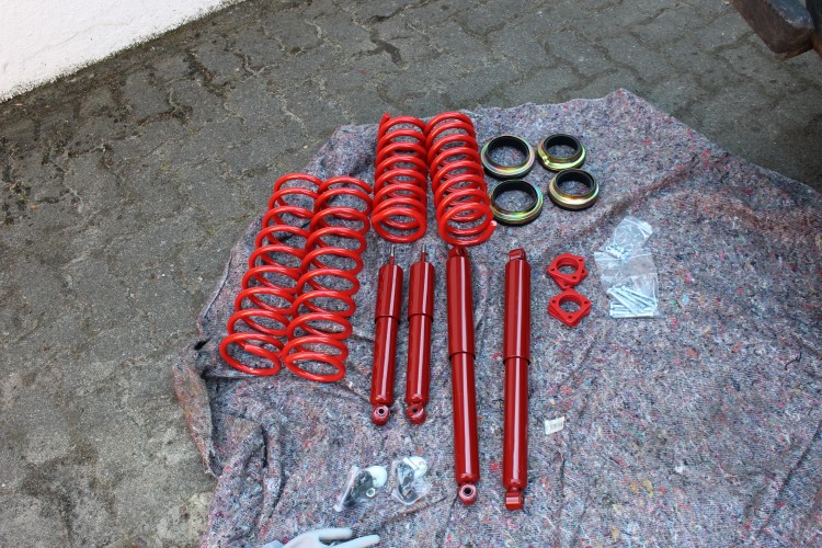

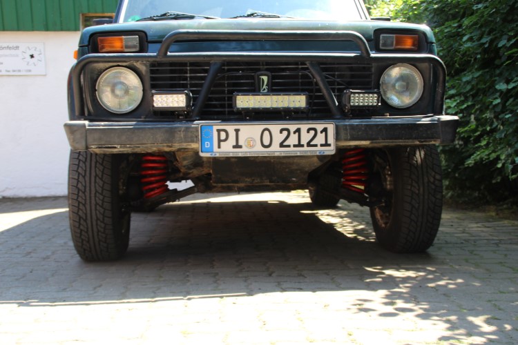

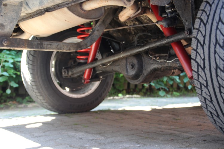

So, bin dann so weit. Gestern fing der Tag so an:
Und hörte so auf
Mega geil.... Paar Schrauben waren festgegammelt, wie sonst halt auch. Einbau brauch ich wohl nicht weiter beschreiben. Hier noch ein paar Daten:
Vorderachse vorher 77cm/ nachher 83cm von Boden bis Kotflügelunterkante
Hinterachse vorher 78cm/ nachher 84cm von Boden bis Kotflügelunterkante
Länge alte Federn (v/h) 28/44cm
Länge neue Federn(v/h) 32/45cm
Länge alte Stoßdämpfer (v/h) 28cm/nicht gemessen
Länge neue Stoßdämpfer (v/h) 35cm/52cm
Ist ziemlich hart geworden, Stabi ist rausgeflogen. Bretthart würde ich es aber nicht bezeichnen. Ich bin zufrieden, außer dass ich eine defekte Antriebsmanschette entdeckt habe und das dazugehörige Innengelenk wohl beim rumwurschteln zerstört habe. Klack klack klack klack beim Beschleunigen

Nein das hast du nicht zerstört, das läuft nun einfach außerhalb seines gewohnten Winkels und beschwert sich
Aber ja, das kenne ich. Furchtbares Geräusch.
Das ist nun das Fahrwerk von Russian4x4?
Scheint schon brutal hoch... Hat dein Querlenker noch Luft zum Anschlag?
Hast du die Möglichkeit den Wagen mal Verschränken zu lassen? Würde mich interessieren ob die Vorderachse da überhaupt noch arbeitet...
Aber Glückwunsch zum erfolgreichen Einbau!
