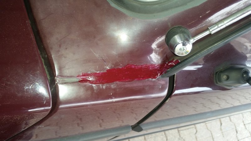

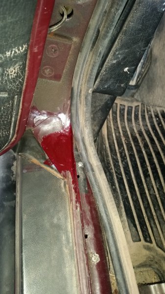

zur Kenntnisnahme: Obwohl mein Niva rostmäßig sehr gut gepflegt ist, fand ich folgende zwei Stellen:
Unter dem Ansatz der Trittschutzfolie.
Entweder war sie nicht g´scheit verklebt oder hat der Rost die Folie angehoben.
Da stand wohl längere Zeit und immer wieder was Wasser. Punktuelle stecknadelkopfgroße Durchrostungen (3 Stück).
Abschleifen, Kovermi, Nitrofest, Lack.
Stoß der A-Säule zum Kotflügel. Serienmäßig mit Karosseriedichtmasse vollgestopft. Hatte vor Jahren schonmal PU drüber gemacht. Nach leichten Aufblühungen alles sauber geschliffen und die ganze Pampe rausgefummelt. Geschliffen, Kovermi, Nitrofest. Dann den Schlitz mit 2K-Epoxyknete zugemacht. Nitrofest drauf und Lack. War nicht tragisch - aber wehret den Anfängen !!
Dies als Hinweis an diesen Stellen mal nachzugucken bzw. im Auge zu behalten.

An der A-Säule unten wird das alsbald wieder aufreißen, weil hier die Karo zu viel arbeitet. Da habe ich immer etwas FF was ich da raufmache ist quasi immer geschützt, damit da nichts weiter gammelt.
Gruß Alex
