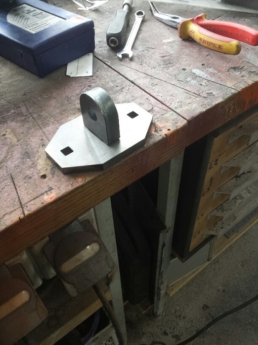

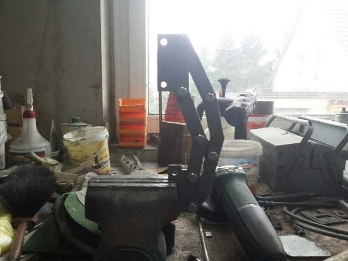

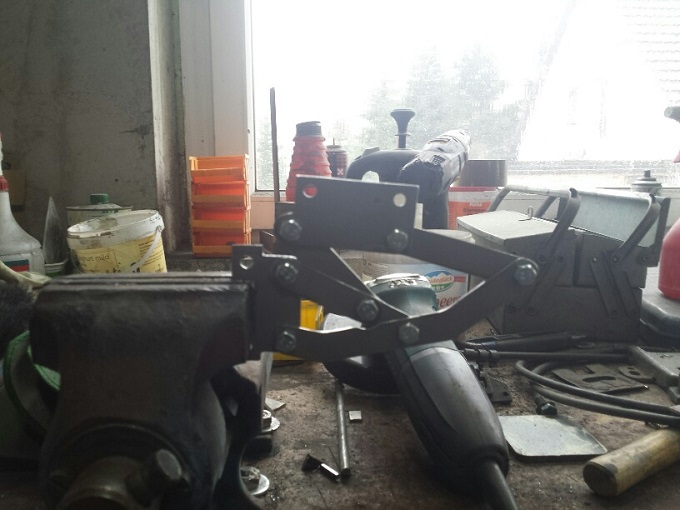

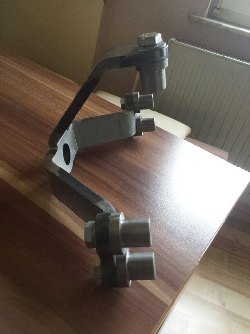

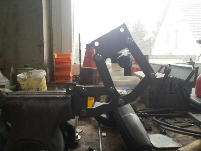

Heute habe ich mich mal den Scharnieren der Motorhaube zugewandt
Und die Klammer für das Wattgestänge ist da uuuu
Mit Einschweißhülsen
Die Platten für die Schäkel sind auch da .,.

Ohne scheiß. Unglaublicher Umbau der da im Gange ist... Eigentlich schon fast mehr ein Neu- als Umbau... Niva 2.0 sozusagen...

nuse hat geschrieben:Panzer abschleppen leicht gemacht ^^
Soll doch halten.
Gustl hat geschrieben: Eigentlich schon fast mehr ein Neu- als Umbau...
Wo wir dann wieder beim Kittelmann sind. :mrgreen:

Geile Scharniere! Sieht jut aus.
Re: Der Kurze
Tsolias hat geschrieben:Geile Scharniere! Sieht jut aus.
Was ne Fummelei sag ich Dir .,.

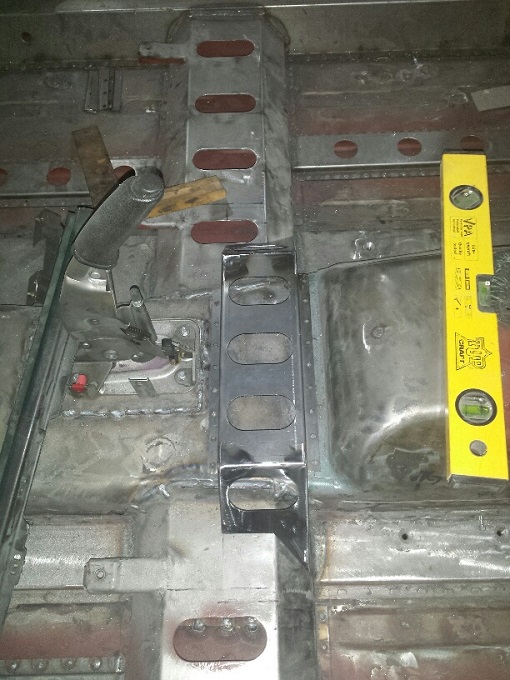

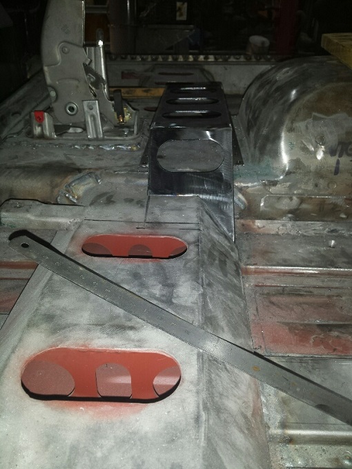

Mittelstrebe hab ich nun auch

Hast du Dir schon einen dicken I- Träger beschafft oder wie wirst du schweissen?

powdersnow hat geschrieben:Hast du Dir schon einen dicken I- Träger beschafft oder wie wirst du schweissen?
Ich werde wohl das Unterteil von der Werkstattpresse nehmen.

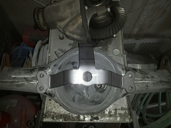

Klingt Gut! ... hatte zwischenzeitlich wieder ein Bild gesehen mit Nivaachse (und wieder nciht gesichert pl,, ), zwei massive Flansche an jedes Achsende auf ca. HEB250 geschweisst- und zusätzlich Flansch zur Difföffnung.
Diese Berechnungen sind interessant bezüglich Verstärkung der Achse: klick
