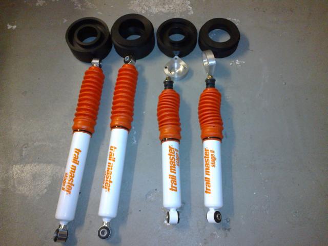

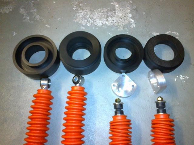

Hallo
für Ostern habe ich mir die Höherlegung vor genommen mal sehen ob es so funktioniert, wie ich mir vorstelle
für hinten habe ich Distanzringe aus POM gedreht (50mm) und für vorne hatte ich welche in 30mm vorgesehen aber nach dem Tipp von Rolf werde ich nur die Spacer (22mm) aus Alu einsetzen dazu noch Dämpfer von Trailmaster
nach Fertigstellung werde ich berichten

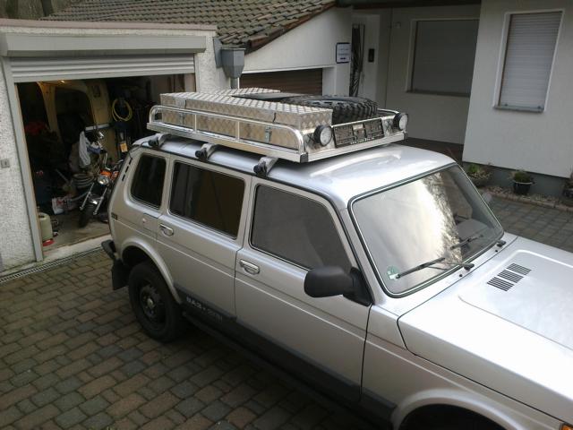

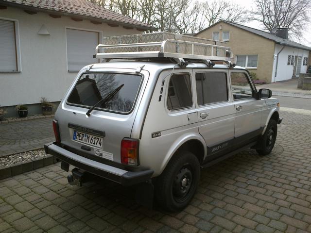

Hallo
die Höherlegung ist drin
und der Dachträger passt auch in 2 Wichen ist Testcamping angesagt
Gruß Matthias
